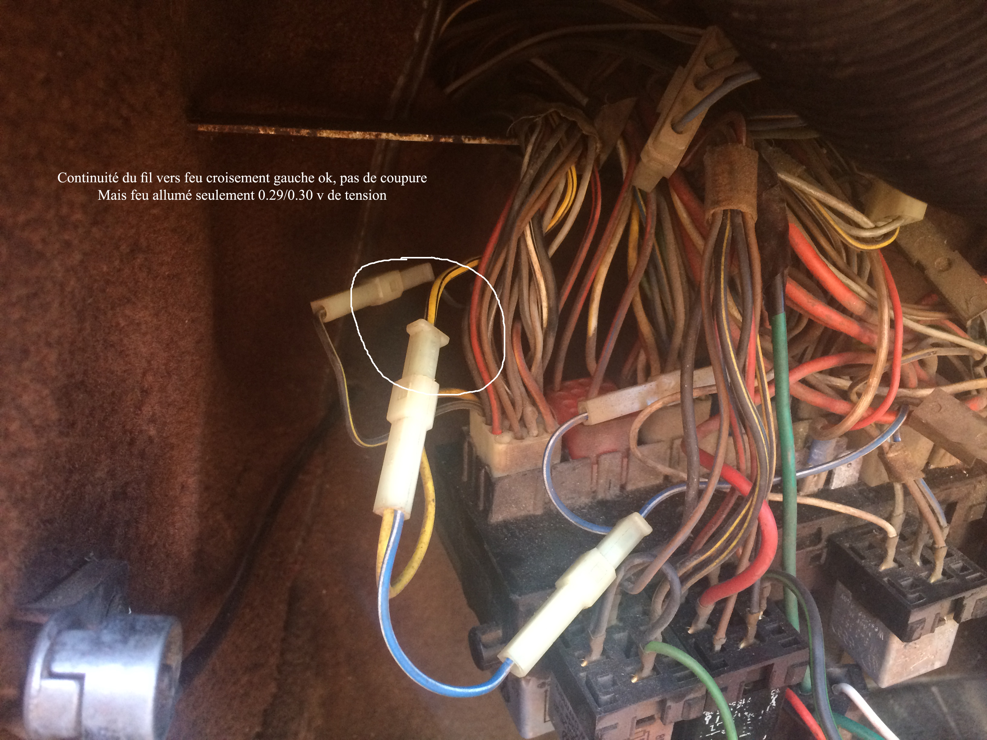

Pas de + sur le fil jaune c'est bien cela ?
Avec testeur ?
Fusible bon ?
Aprés faire test de contiinuité du tableau de fusible au fil Jaune du phare ou alimenter ce fil en PLUs en direct (avec un fusible protecteur).

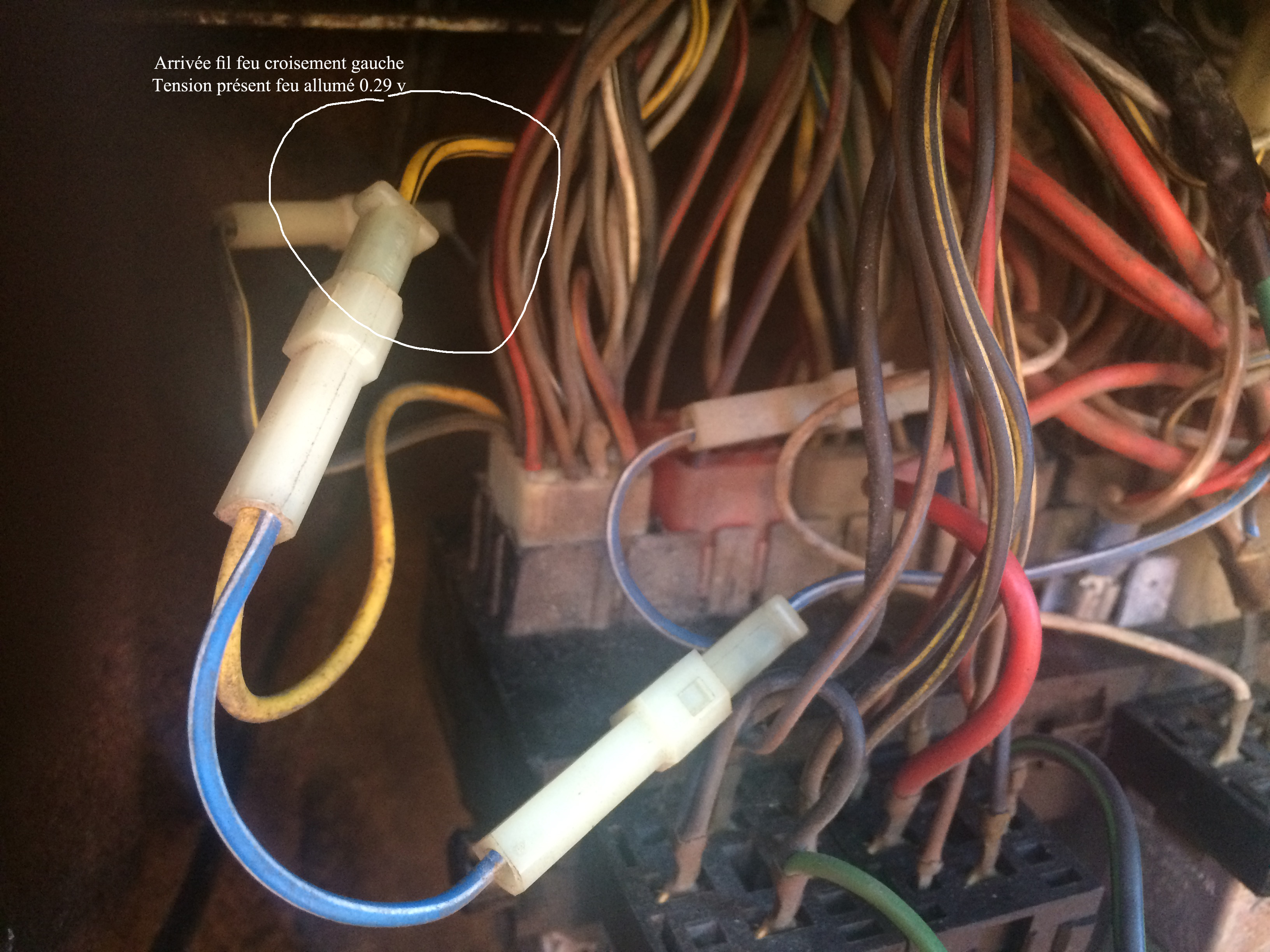

De retour de vacances bien méritées, je me suis repenché sur la 924 et son problème de feux de croisement.
J'ai vérifié la continuité du câble du feu vers le tableau de bord et sans soucis, il n'y à pas d'interruption.
Feux allumé, j'ai une tension de 0.29 / 0.30 volt.
Le fusible est bon car présence d'un très faible voltage.
Le câble jaune et noir arrive derrière le boitier fusible dans un connecteur ou il repart d'une part dans le coin un connecteur 20 broches (à l'arrière plan sur la photo) et d'autre part vers un relais (à l'avant droit de la photo).
Mais là ça devient très compliqué à gérer pour moi sans aide.

Voila, problème résolu, j'ai trouvé, j'avais de l'oxydation sur une des broches du support de fusible. Par contre, chose particulière, quand je suis en feux de croisement, j'ai la lampe bleue des feux de route qui s'allume et si j'enclenche les feux de route la lampe s'éteint. mais je dois dire que j'ai pas trop envie de me casser la tête tout de suite avec ça, ça ne l'empêchera pas de passer au contrôle technique et on verra après.
