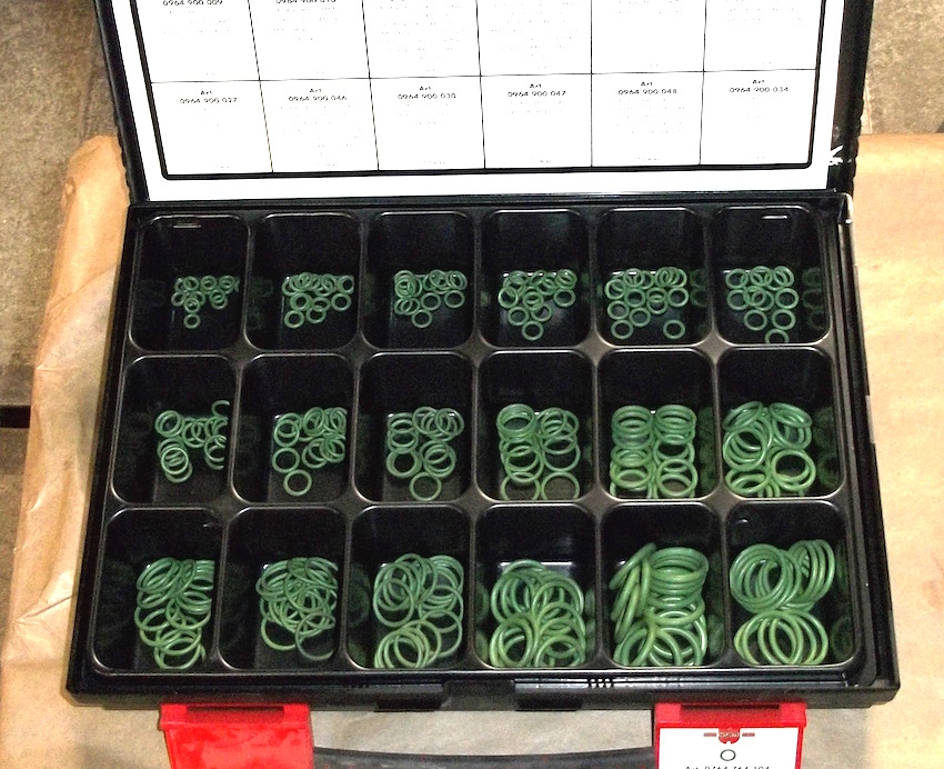

Autre petit détail ayant une importance primordiale, en fait on peut ne pas y penser; bien huiler les joints au montage.
Pour les joints c'est pareil sur RP j'en aurais eu pour environ 180 euros, le mieux acheter une box comme présenté par Bert 85. Jusqu'à 10 euros pièce pour certains joints sur RP cdesmalades

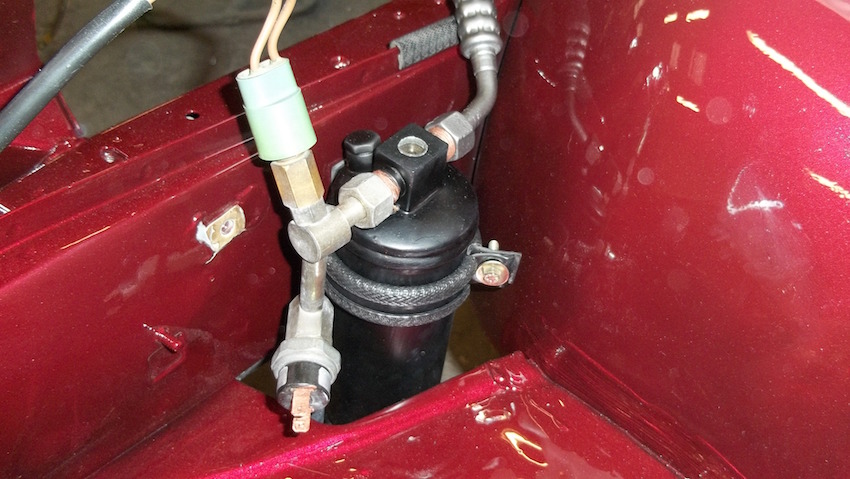

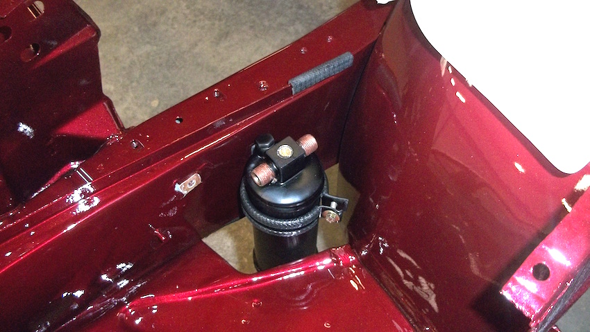

Pareil pour le montage de la cartouche déshydratante, sur les conseils de mon ami frigoriste je l'ai installée au dernier moment au moment où il s'apprêtait à recharger ma clim. afin d'éviter qu'elle ne capte l'humidité de l'air. ;)
