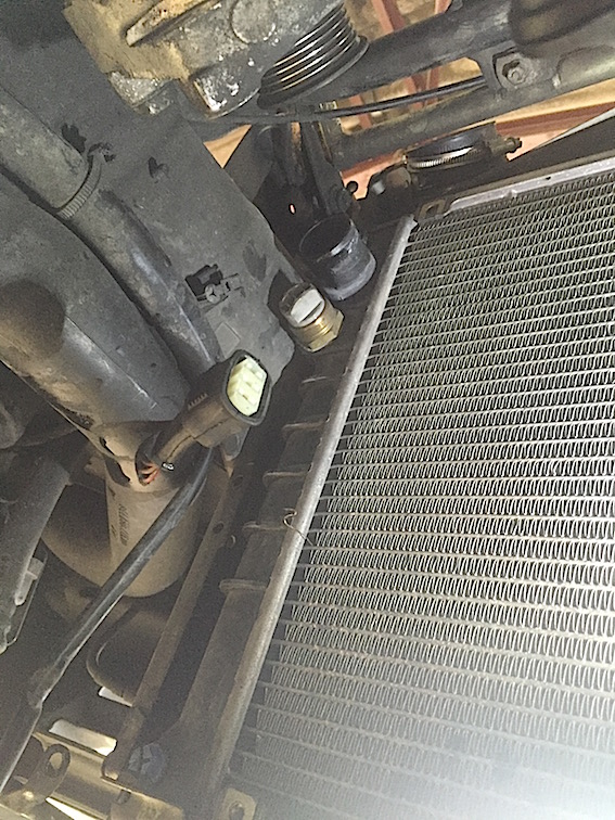

Sonde de Ventilateur du Radiateur : en haut du radaiteur coté conducteur.

Ma sonde était HS dés l'achat, le ventilo tournait en permanence APRES ARRËT DU MOTEUR , en résumé le ventilo ne s'arrête jamais. (panne habituelle)
Kin31 a écrit :Pour le ventilo, déjà débrancher la sonde du radiateur. Si le ventilo s'arrête elle est en cause, s'il continue à tourner c'est le relais. ;)
Changement sonde : Toujours débrancher la batterie, le ventilo pouvant se déclencher à tout instant si le moteur est chaud.

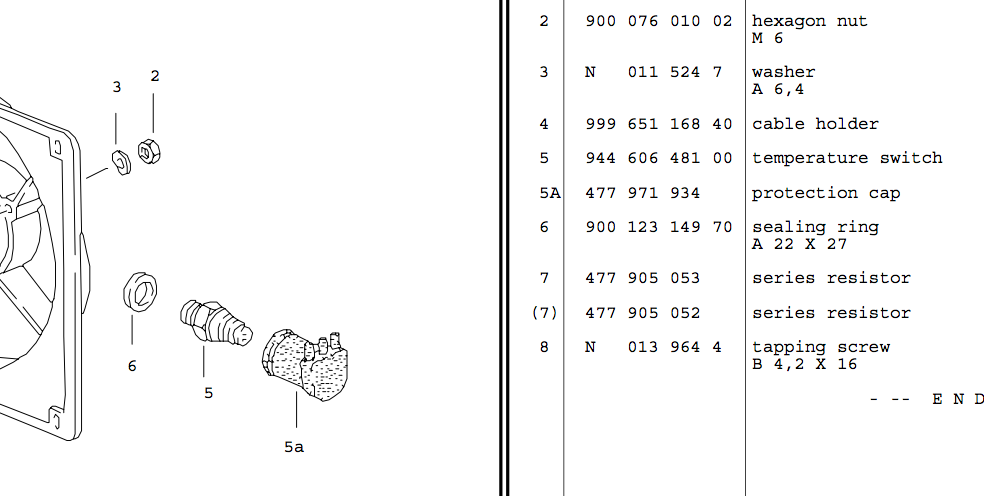

Se change sans rien démonter avec une clef raccourcie, sur la Turbo pas facile.
Une fois enlevé les Ventilos c'est plus clair.
En sens inverse faire un Shunt si on veut le faire tourner tout le temps.
924S,
Un ventilo sauf si clim.
Pour la sonde c'est du 29, impossible à faire avec une clef à molettes, avec une clef de 30 je n'y suis pas arrivé avec une douille de 30 cela marche sur une S, pas sur que sur une Turbo cela passe.

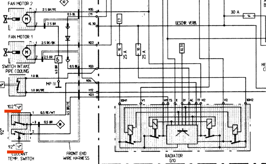

Les ventilos sont commandés par le relais G10 et les résistances sont coté moteur à coté du moteur de ventilo de radiateur.
Ces deux résistances gèrent la vitesse des 2 ventilos.
Suivant le plan déclenchement à 92° et 102°.

FONCTIONNEMENT
bert85 a écrit :
68TARD a écrit :Il y a une temporisation sur le fonctionnement du ventilateur et il peut tourner au ralenti quelques minutes après la coupure du contact.
Pas exactement, le ventilo 1, se déclenche quand la T° dépasse 92° (aussi bien à l’arrêt qu'en route) et va s’arrêter en dessous ce cette T°.
A l'arrêt du moteur la T° de celui-ci va augmenter (il n'y a plus de refroidissement) ce qui va "redéclencher" le ventilo et ainsi de suite jusqu'à ce que la T° reste définitivement en dessous de 92°
Le ventilo 2, se déclenche au dessus de 102°.
Si tu laisses le contact allumé moteur coupé tu vas voir l'aiguille monter.
Ventilo 1 : fusible 10
Ventilo 2 : fusible 15
+ permanent.
