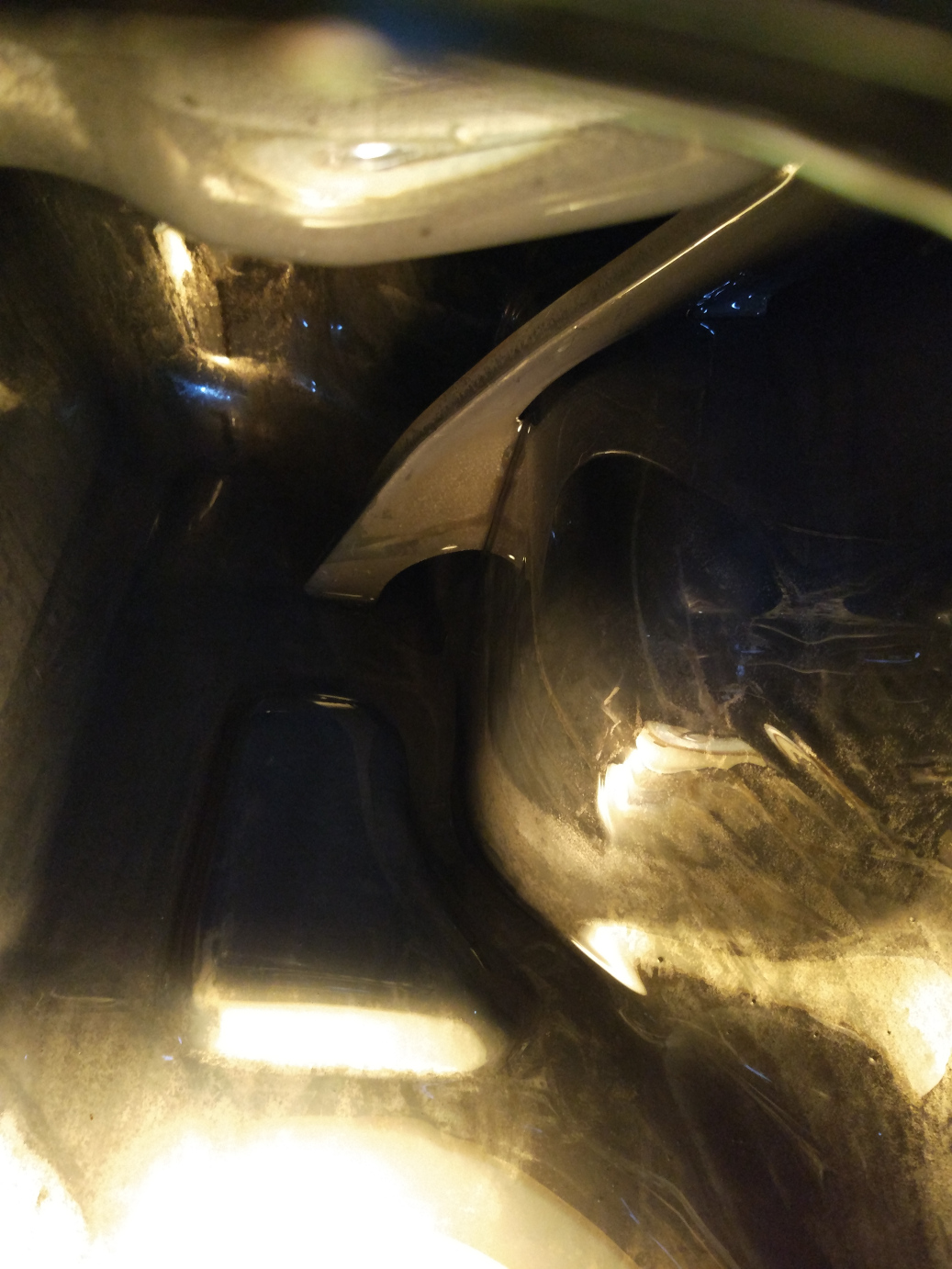

Suite à une tache grasse sous le réservoir , je me suis rendu compte que j'avais un début de perforation. Je passe sur le démontage du réservoir qui nécessite la dépose de la boite etc... Pour la réparation du trou , une soudure à l'étain suite à un dégazage en règle puis un beau pansement à la résine par l'extérieur par sécurité. Bien sur c'était sans compter sur la sorte de bac en plastique au fond (non démontable) sous lequel le trou s'est produit.
Je me suis dit que c'était l'occasion de traiter l'intérieur dont voici quelques images:

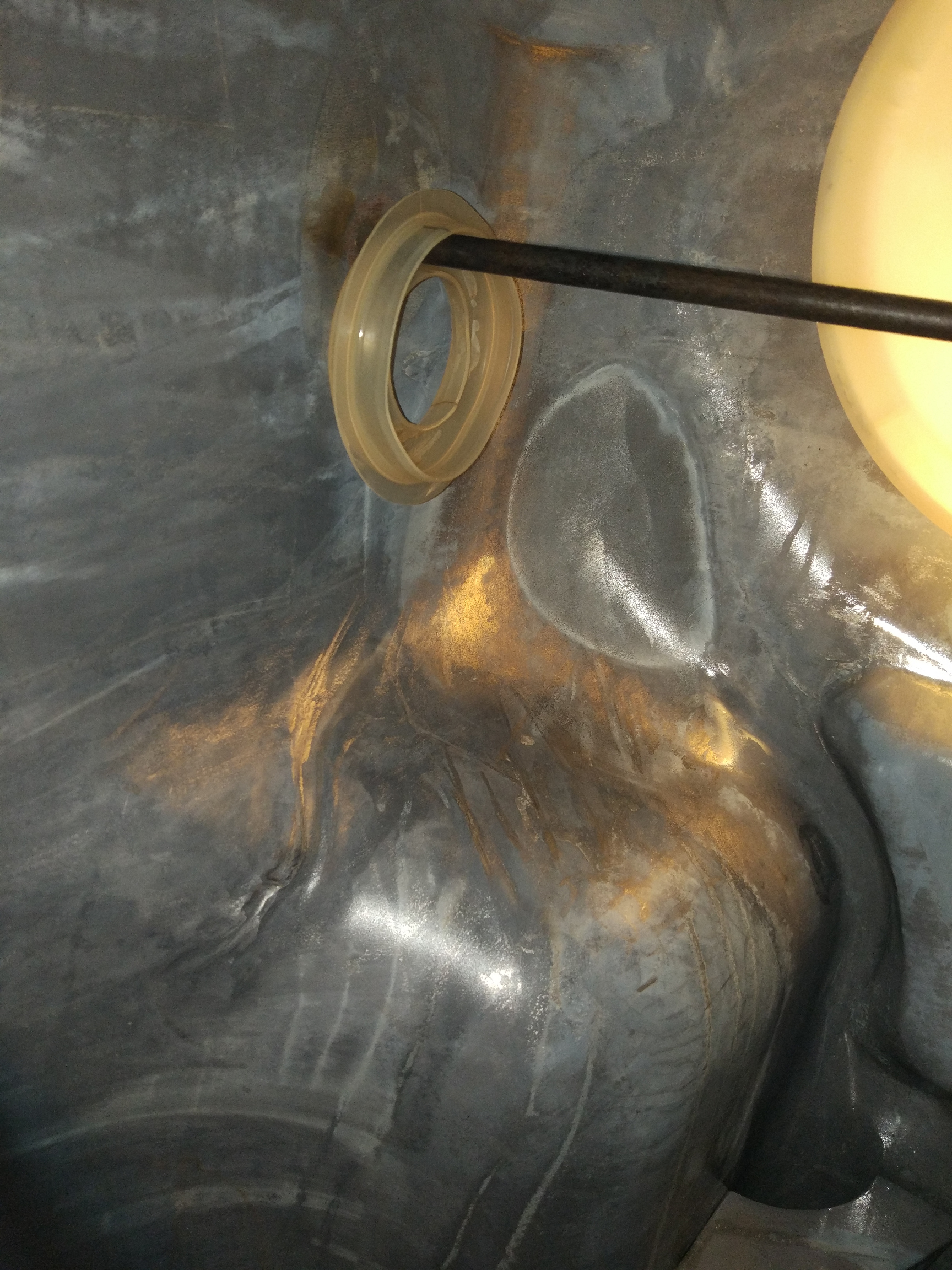

Voici l'état suite à un gros nettoyage à l'eau:

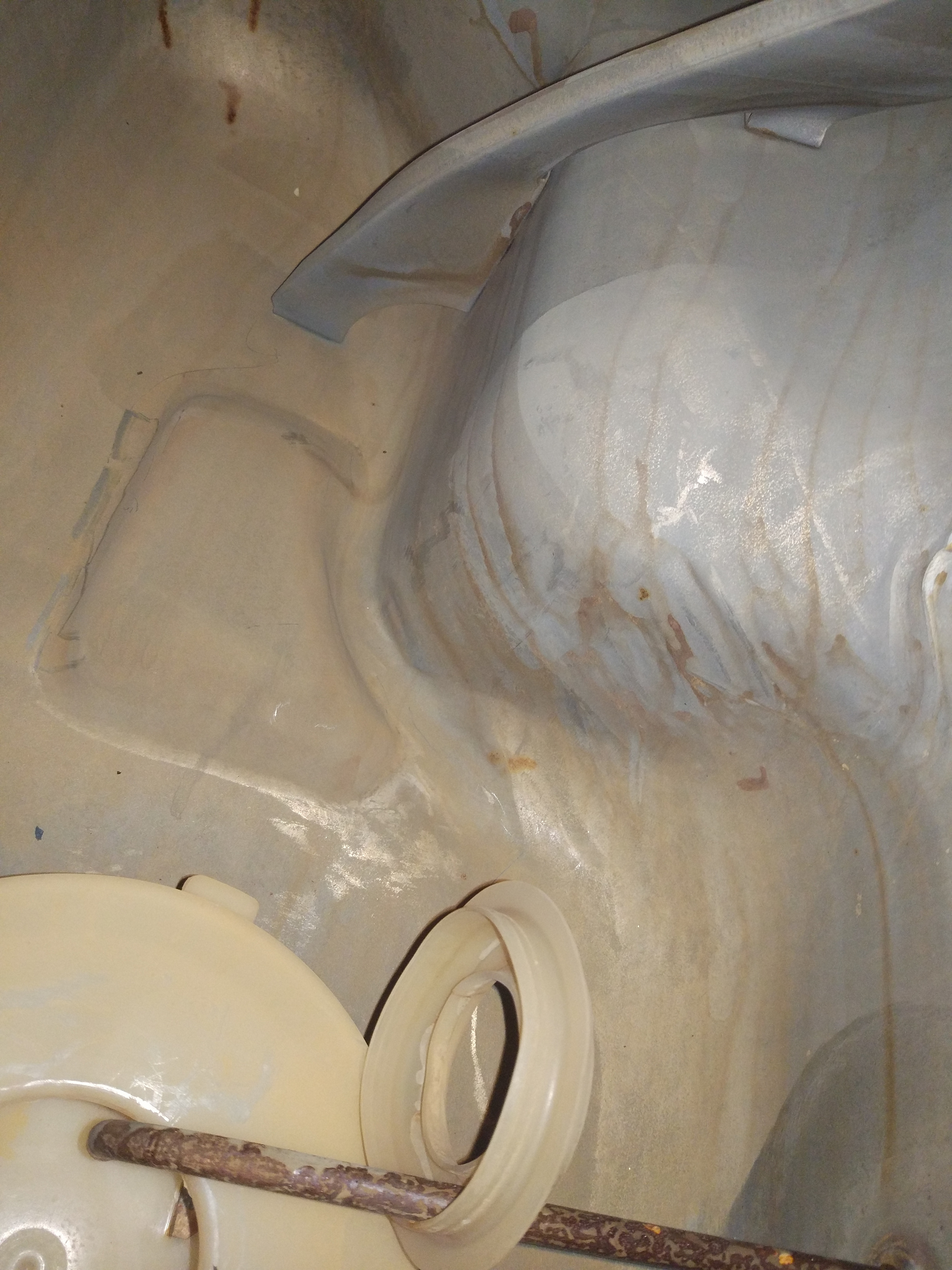

J'ai acheté un kit de restauration contenant dégraissage, dérouillant phosphatant , et résine. Le prix est assez élevé (100€) mais c'est rien à coté du prix d'un réservoir.
Suite au dégraissage et rinçage à l'acétone puis application de dérouillant phosphatant:

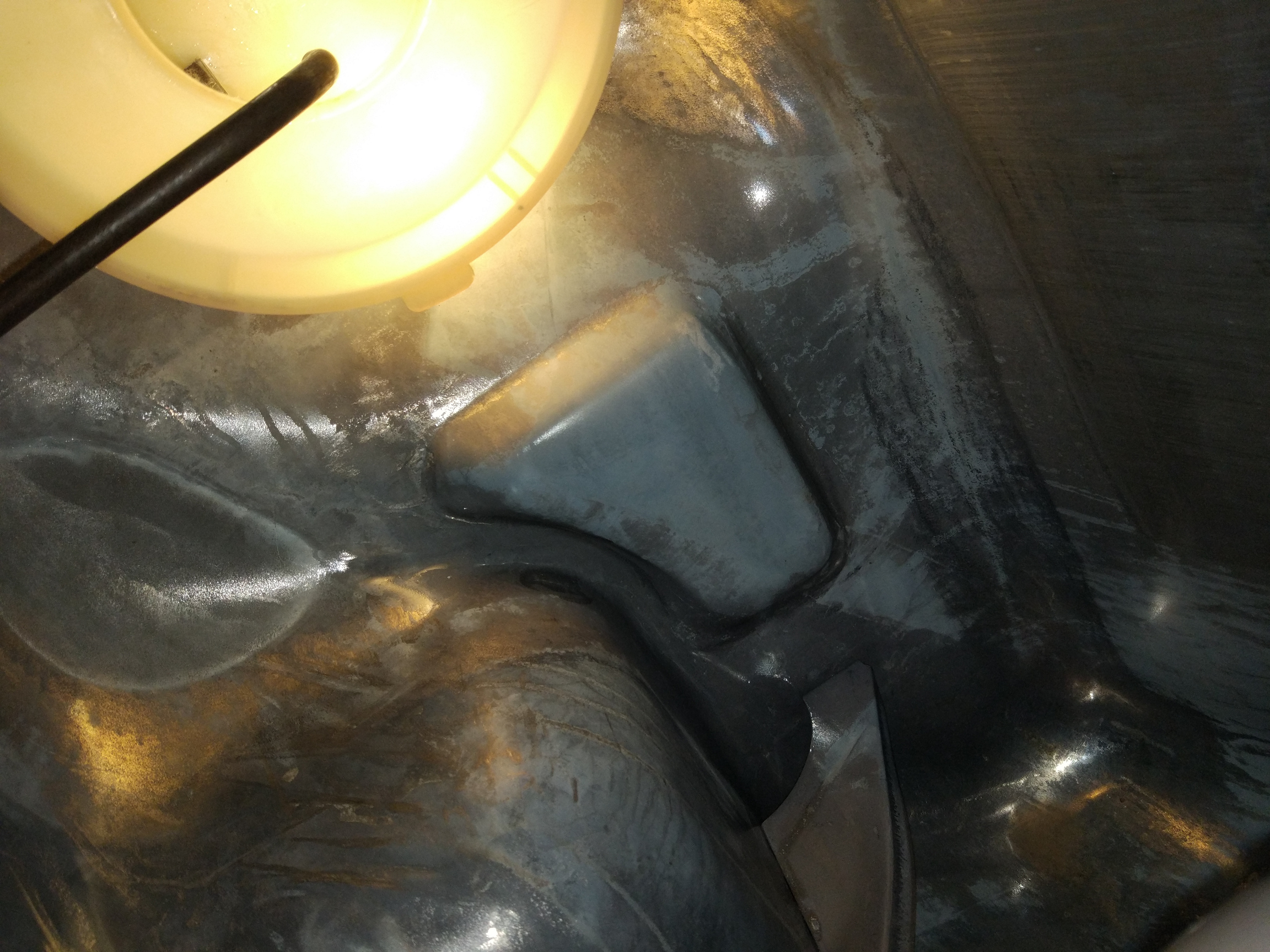

Application de la résine (en espérant que la résine se répand correctement sous le bac en plastique):
J'adore cet effet vitrifié.
7 jours de séchage puis remontage.
