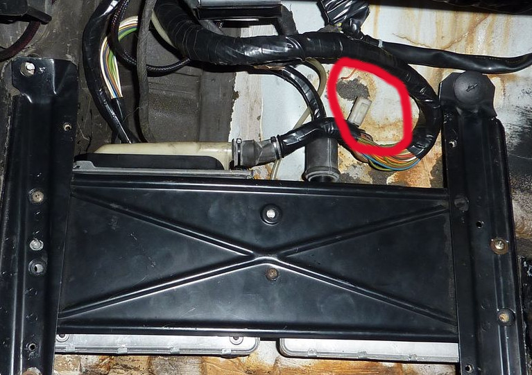

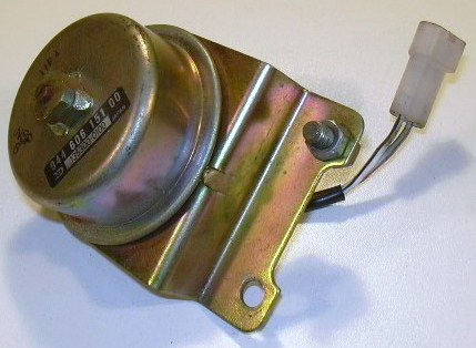

J'ai amélioré encore ma voiture de rallye
car j'ai découverts en continuant mes analyses sur le Calculateur DME
qu'il est possible de lui ajouter un régulateur compensateur d'altitude
sur les modèles suivant
toutes les 924S, 944 ph1 et ph2 et les 944 Turbo tous modèle
l'avantage:
c'est une meilleur gestion de la richesse en fonction de l'air en plus moins suivant le relief donc l'altitude
c'est sans modification car prévue d'origine Porsche
donc un gain en conso et en performance en plus
Ce système était prévue pour l'export USA.
Il ressemble à ça
et ce branche sur la fiche blanche sur le connecteur du calculateur qui ce trouve sous la moquette passager.
Pour ma part fait sur celle de rallye super!
Réf 94460615100

et tu le fixes où ?
c'est introuvable aussi comme pièce même si apparemment ça se monte aussi sur les 911

Si c'est trouvable
https://www.ebay.fr/sch/i.html?_from=R4 ... 0&_sacat=0
et cela se fixe avec le calculateur

Merci Xavier c'est une fiche sur le faisceau du DME broche 30 ?
Ici Turbo
Il y a 2 fiches.
1 - Région Coding PLug (RCP) à 5cm du Motronic, ( fil Marron et Marron/Bleu ) comme sur ma voiture.
2 - Impédence Adaptator (IA) à 10cm du Motronic, sa valeur 1,8 Khom ( qui n'existe pas sur ma Turbo de 1991) .
