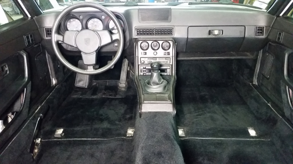

Petit up, la voiture est remontée depuis 3 semaines.

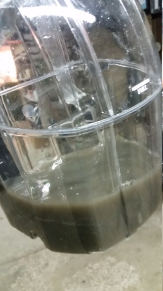

Les étriers avant n'étaient pas grippés, mais un bon nettoyage avec des joints neufs ne peut pas faire de mal!
Et le liquide de frein n'était pas très clean, ne parlons pas de celui de l'embrayage (à droite)

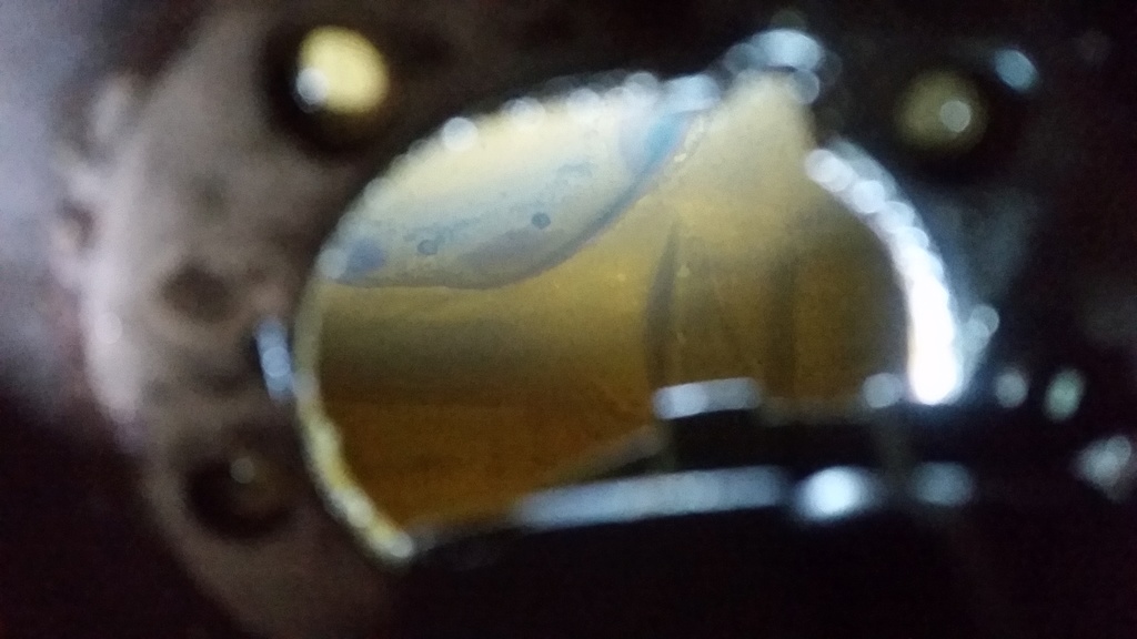

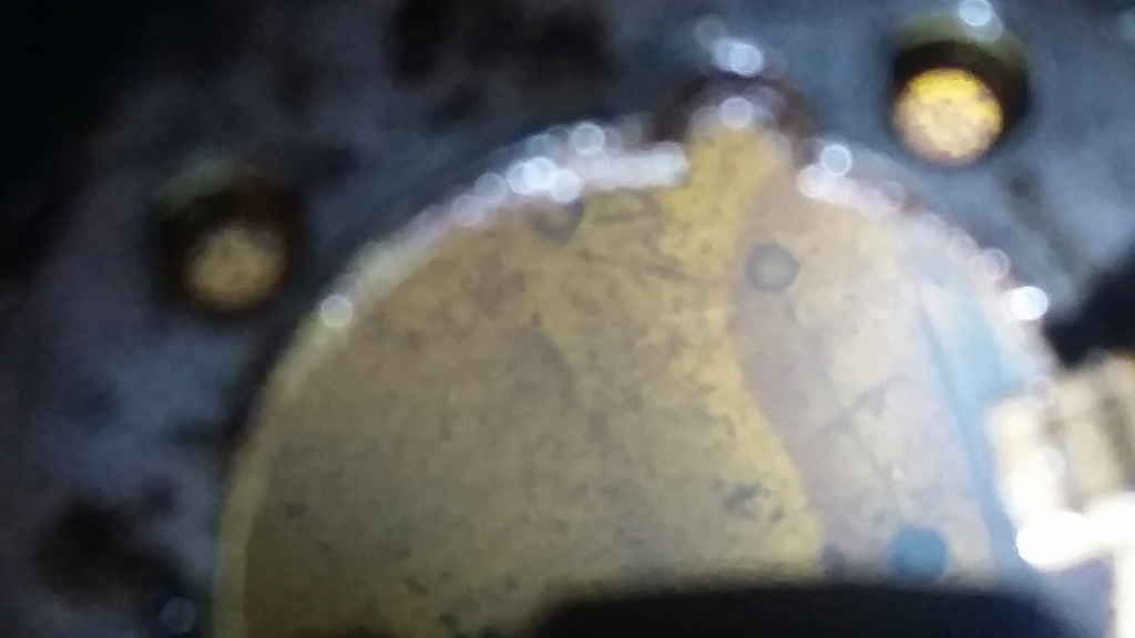

J'ai démonté la jauge pour voir l'état du réservoir, il est clean, trop content!

yorfo a écrit :Et le liquide de frein n'était pas très clean, ne parlons pas de celui de l'embrayage (à droite)
Il fallait s'en douter, vu la gueule du liquide, le récepteur d'embrayage vient de me lâcher le traître, alors que j'ai juste pris rendez-vous pour le contrôle technique.
