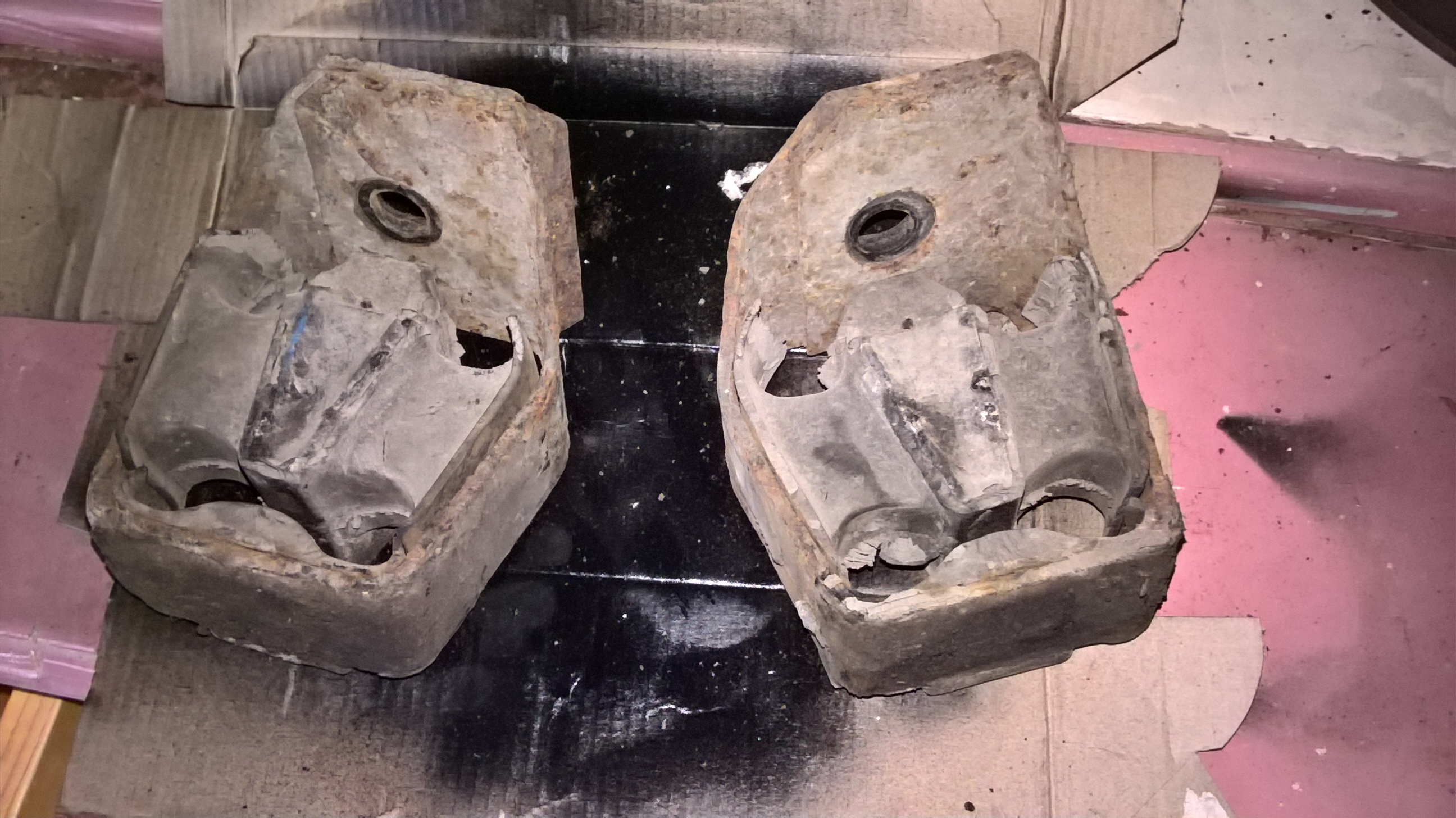

Etant entrain de faire mon embrayage sur ma 924 lemans j'ai eu la bonne surprise au démontage d'avoir mais support de boite Hs, comme une majeur partie de nos autos je pense.
Je me suis donc lancé dans la réfection de mes support à la colle à pare brise et du coup je fait un petit tuto pour se que sa intéressé.

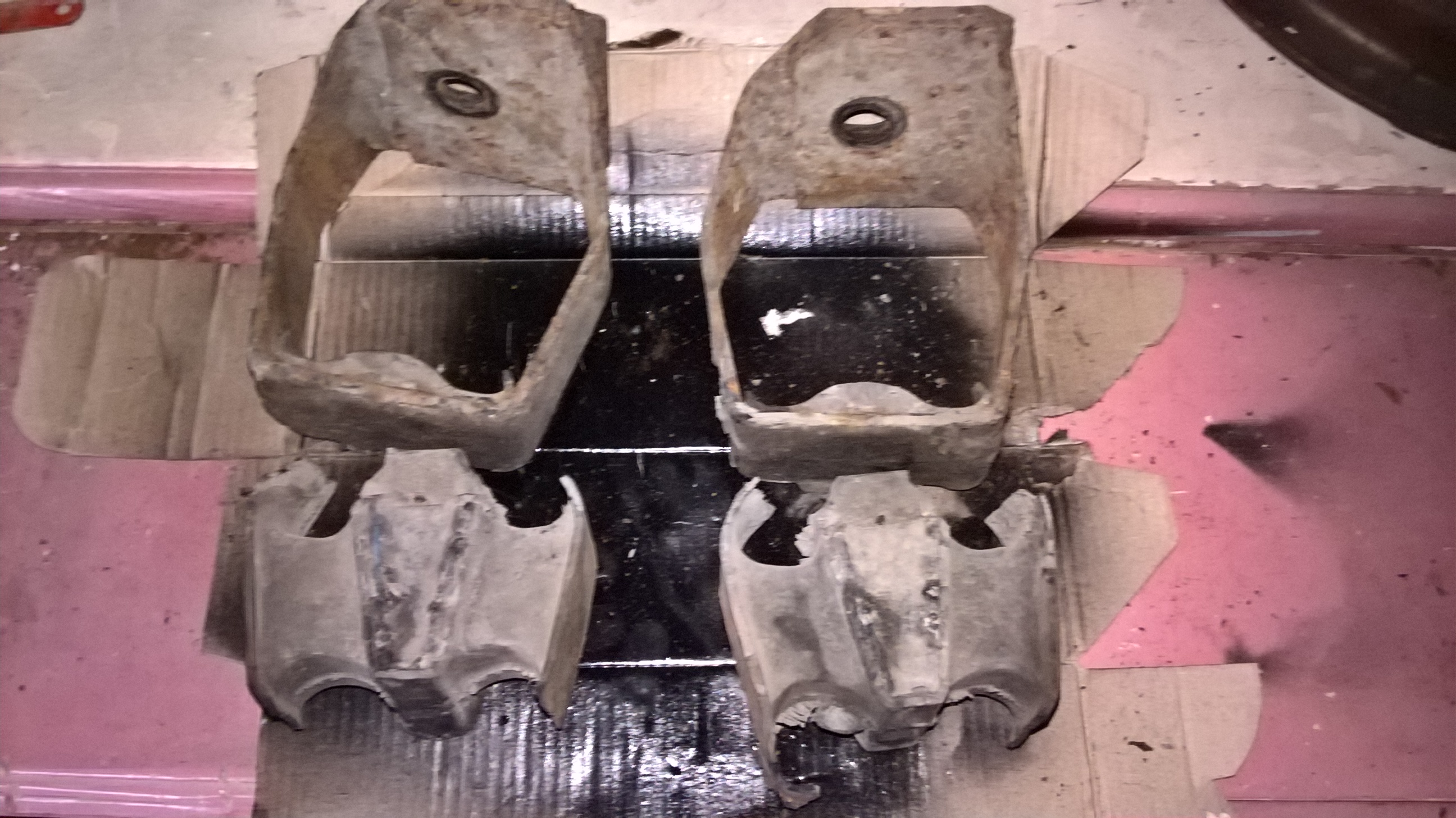

Tout d'abord on démonte ses supports

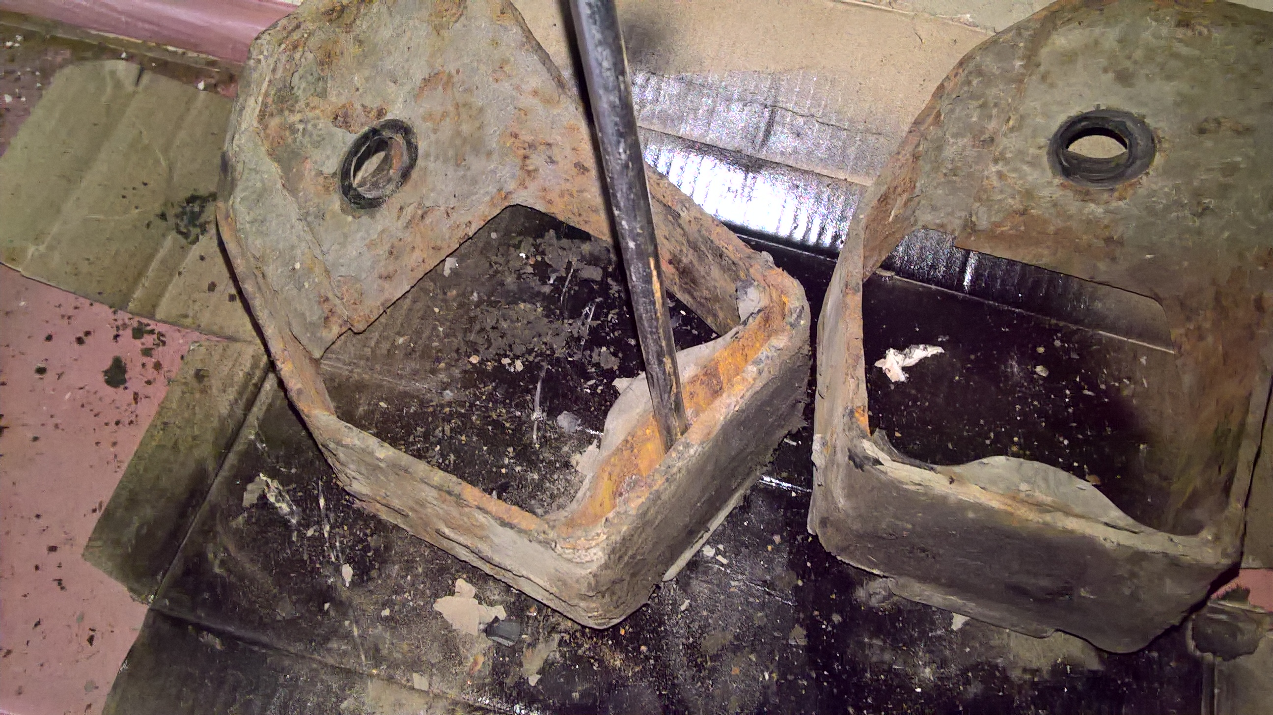

Donc sur les miens la partie caoutchouc ne tient plus sur la partie métallique, il n'y que la partie inférieur qui est encore collée, sa donne cela

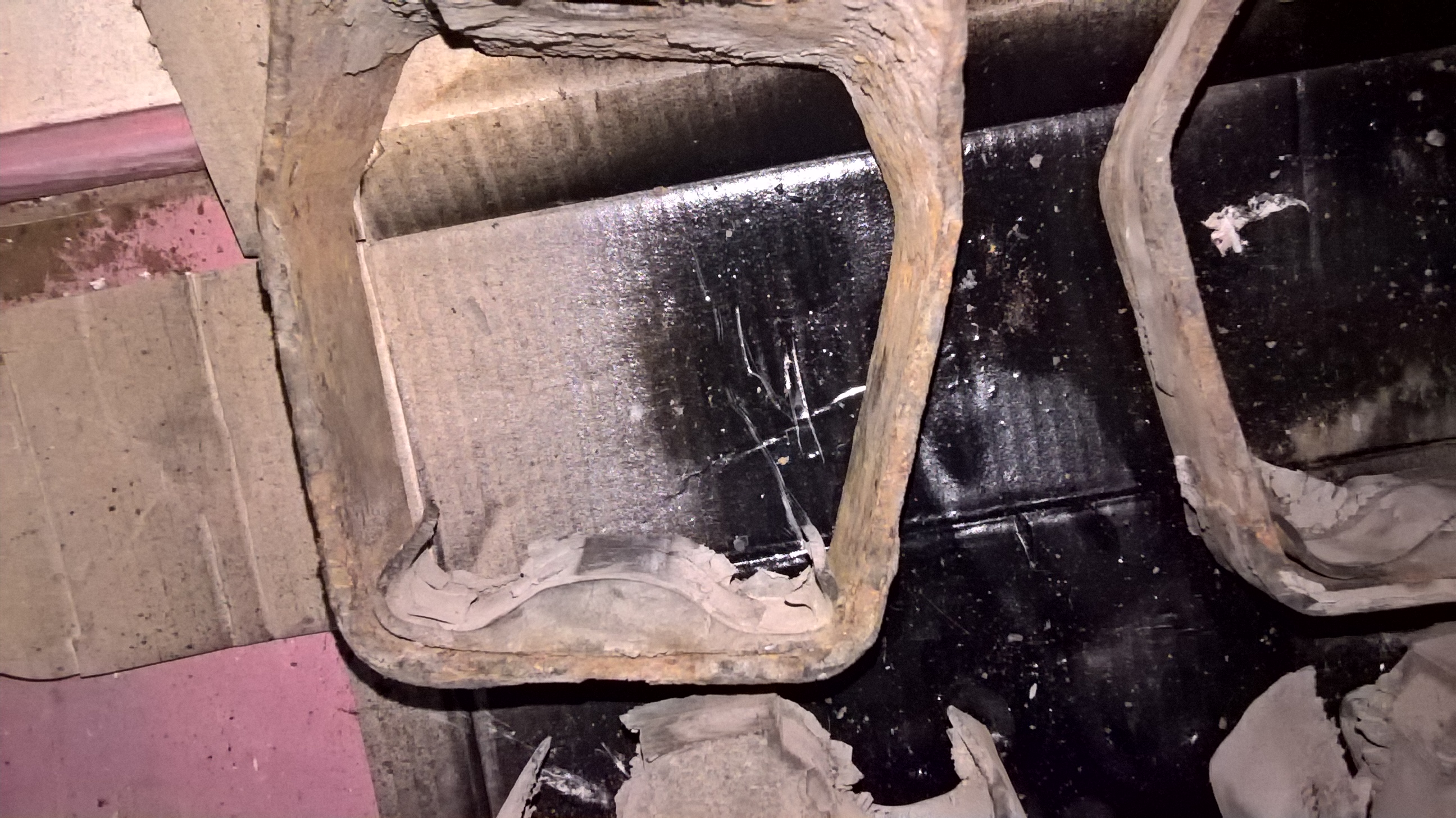

On décolle la partie caoutchouc restant

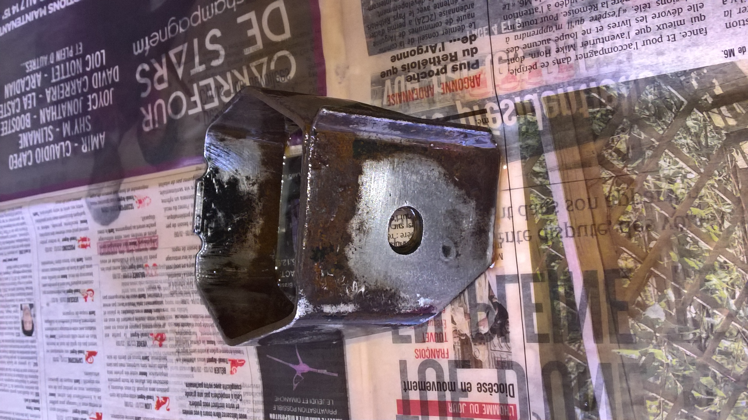

Ensuite on décape la partie métallique et je l’apprête avec du rustol pour bloquer la rouille et protéger
Puis peinture noire et je remet un coup de rustol

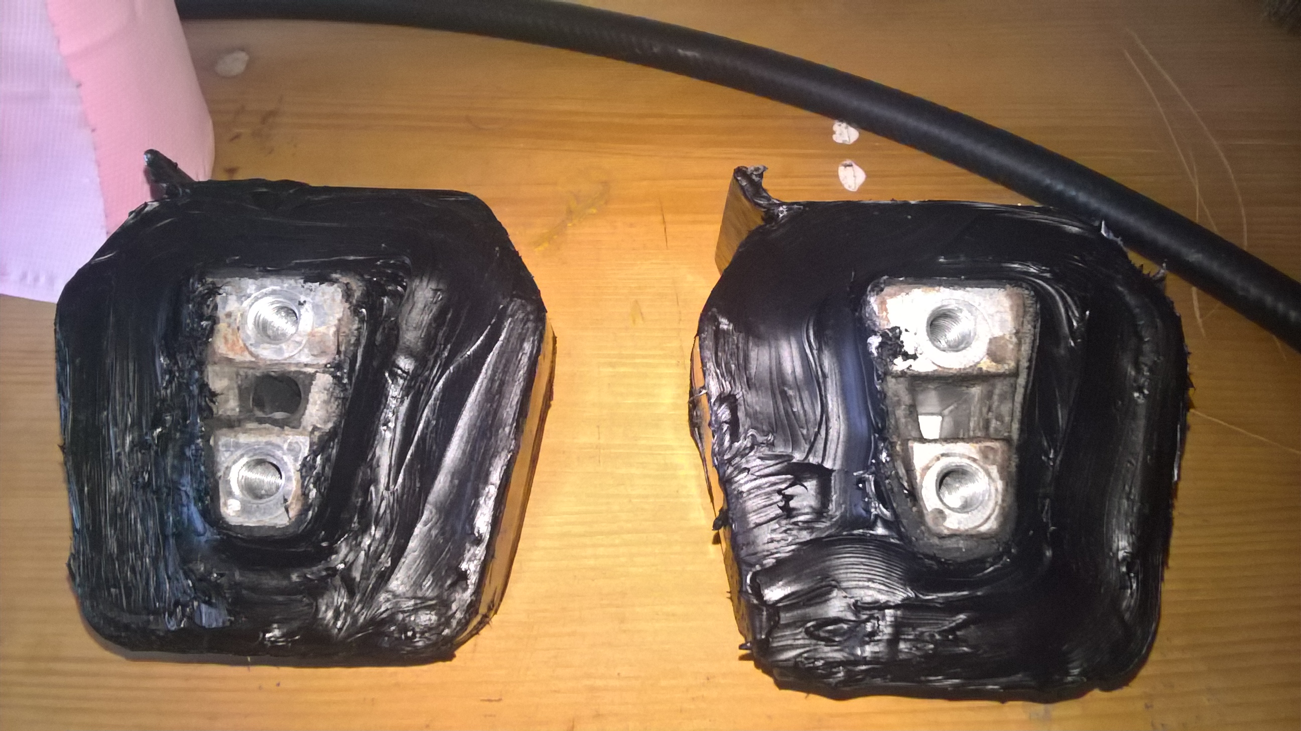

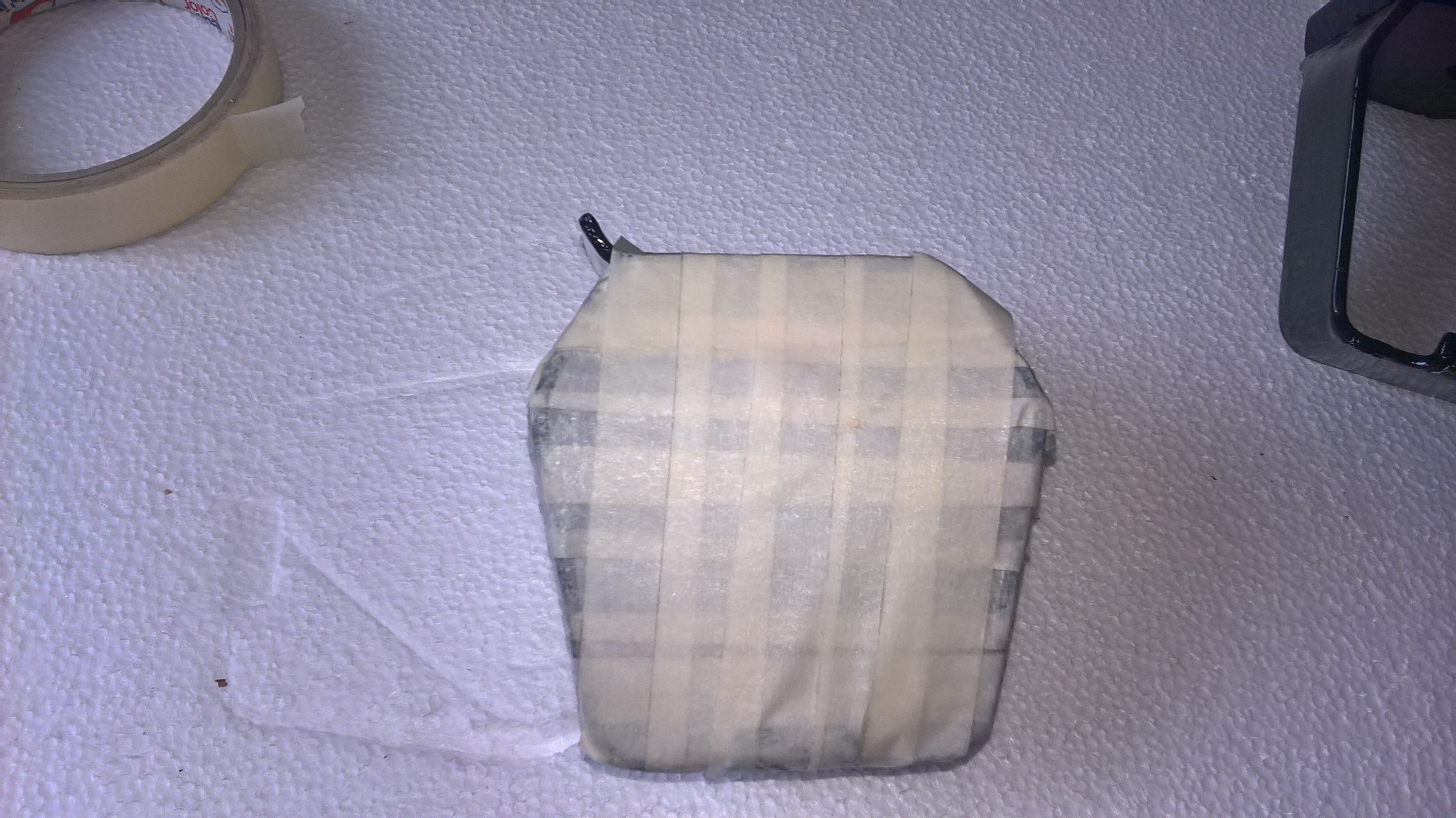

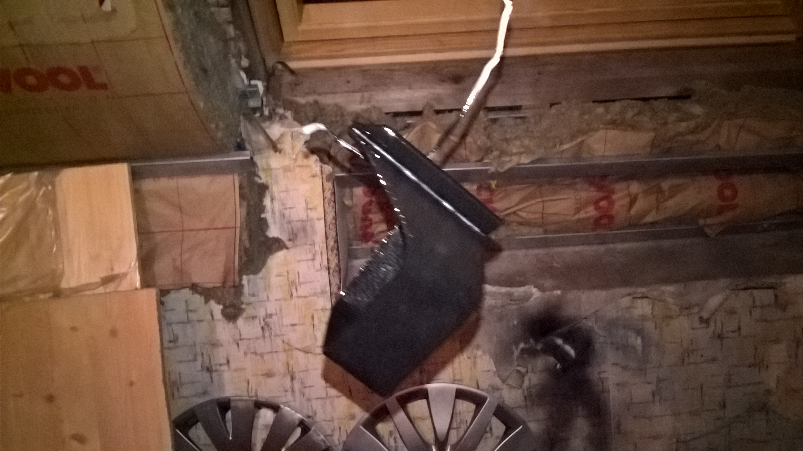

Avec du scotch de peinture on protège un côté pour éviter que sa déborde et ont colle ensuite le caoutchouc qui ne tenait plus puis on bourre de colle à pare brise, on enlève ensuite le scotch qu'on avait mis et on refait pareil de l'autre côté puis on laisse sécher
Voila plus qu'a remonter :mrgreen:
