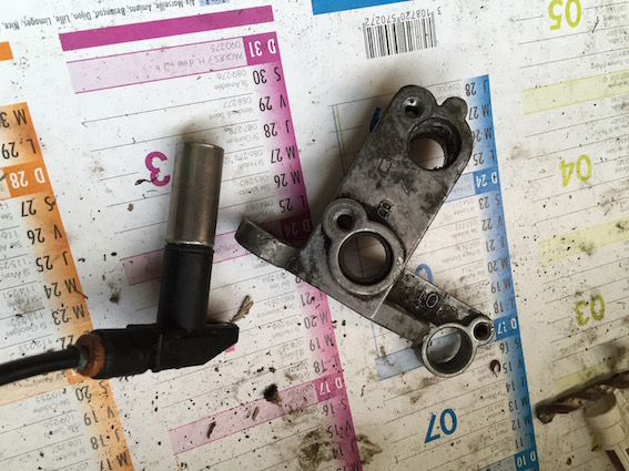

Message non lupar bert85 » sam. 30 avr. 2016 19:23
Ouf enfin remonté, galère ces capteurs, je mets un centreur il n'y en avait pas.
Je découpe une carte bleue cela fait 0,8mm pile, (loctite sur les vieux capteurs) comme cela si cela se décolle pas de risques.
Je positionne un pion pile dans le trou (facile de tourner le volant moteur avec un tournevis, par les trous de capteurs)
Et graisse cuivrée partout.
Le pion du VM.
Joints changés et huilés avant montage.
CHANGER systématiquement joint 15 et 43 du remplissage d'huile.

Le centreur grosse galére pour l'enfoncer, c'est de l'acier hyper rigide, genre goupille "mécanindus"
Graisse cuivrée, cela rendra service aux prochains proprios.
C'est déjà mieux.

Que dans ma cour.
Les 2 pièces de fixation du filtre à air sont oxydées démontage et peinture.
Changement des 4 SB de la boite.
Je récupére un soufflet pour la trompe d"éléphant.
Platine 5.
Le câble d'ouverture du capot frotte sur la tringlerie des phares, défaut de conception.
