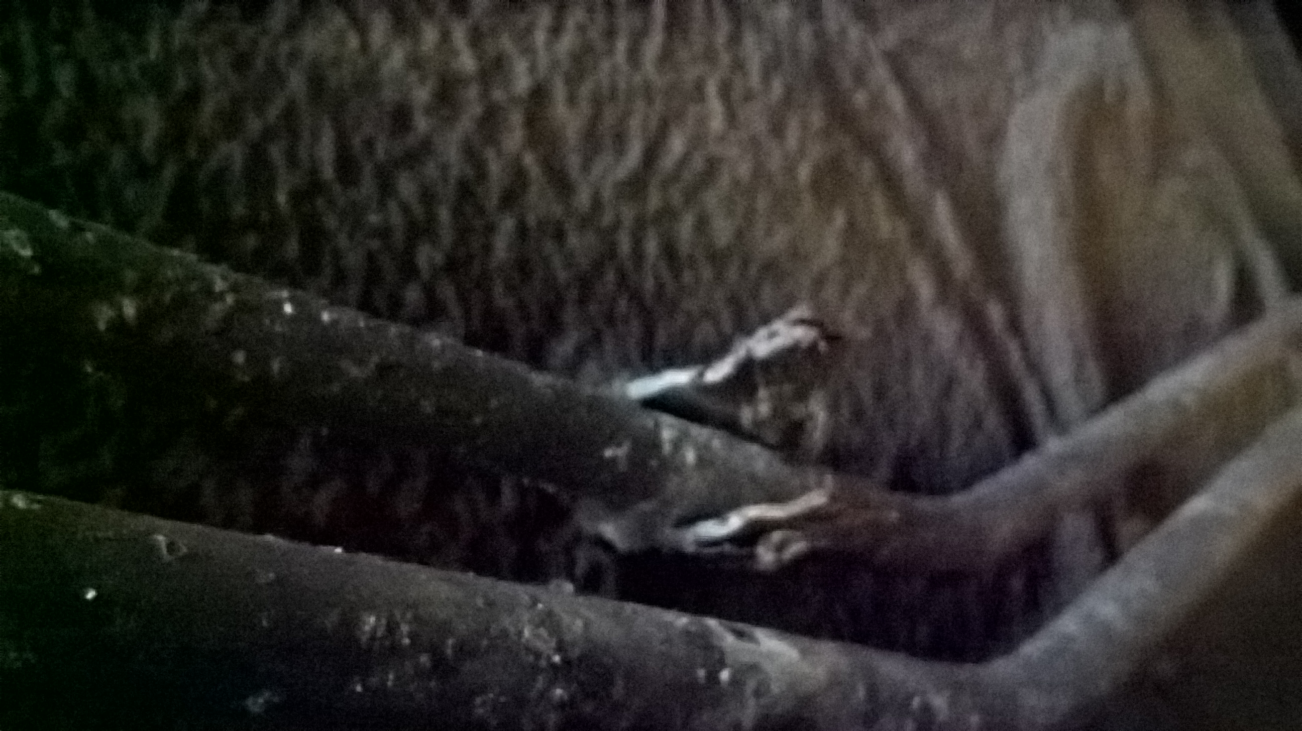

Alors quelques news du changement de mes durites, j'ai reçu les crochets de 944 mais bien sur ce n'est pas les mêmes :evil:
Ceux de 924 sont montés avec des lamelles métalliques comme sur la photo
Du coup il y a les encoches pour les lamelles sur les crochets de 924 ( à droite ) mais pas sur ceux de 944 ( à gauche ) comme ont peut le voir sur la photo
Franck76 les cinq que tu as ont bien les encoches pour les lamelles ou as tu un autre montage? Si c'est bien ceux qui me faut je suis preneur du coup :mrgreen:

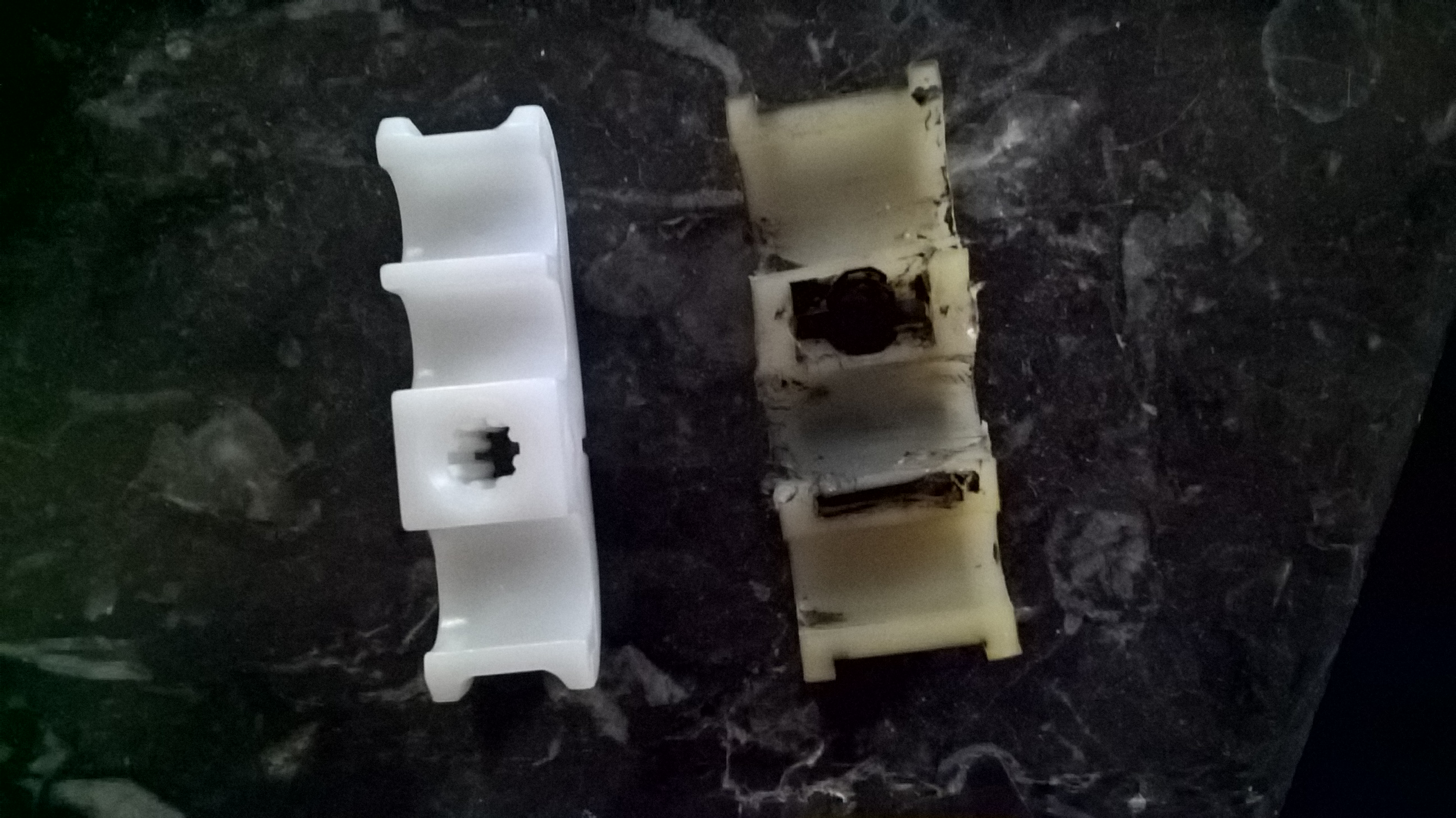

Re: [TUTO] DURITES ESSENCE ODEUR , merci Airdevin.
Message non lupar franck76 » dim. 20 nov. 2016 18:30
desole sur la miennes je n'avais pas de lamelle c le montage avec la pièce blanche sur la gauche de la photo
