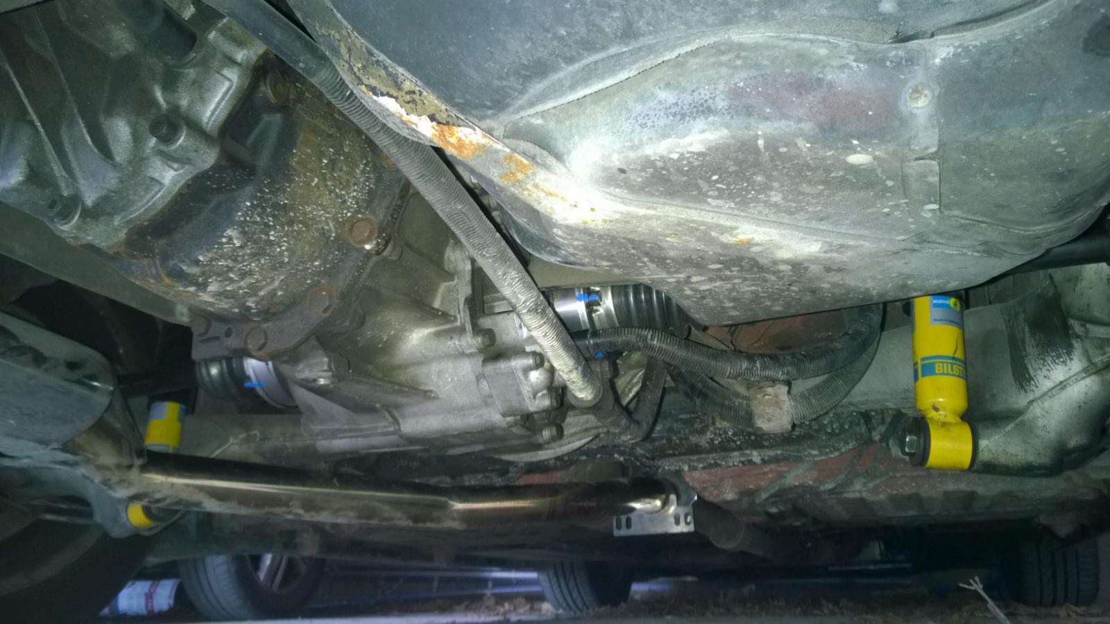

donc voici une photo du silencieux Dansk. on voit les nouveaux cardans de transmission et les bilstein

et le tube inox en lieu et place du catalyseur
