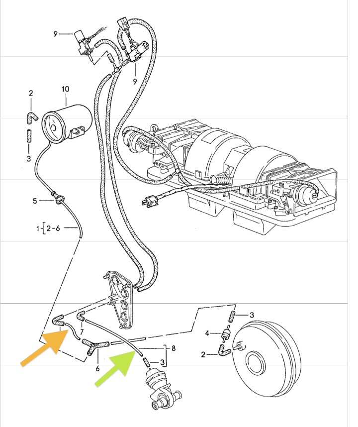

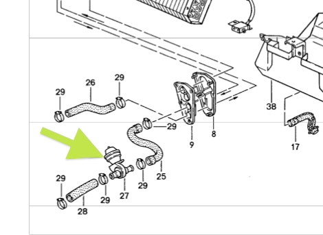

Bonjour André.J'ai mis dans l'ATELIER une fiche de l'éclaté du chauffage (section REFROIDISSEMENT), ton problème peut venir de la tuyauterie de vide à la vanne de chauffage débranchée.J'avais posté une réponse à cette question avec les dessins il y a quelques temps.Je vais compléter la fiche peut être demain, si quelqu'un peut m'envoyer une photo du moteur d'une 944 phase 2 vue du dessus pour situer les éléments, merci.CordialementROMEO

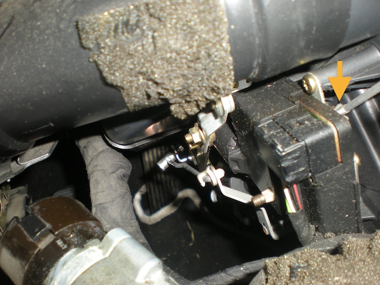

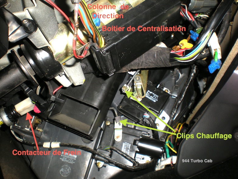

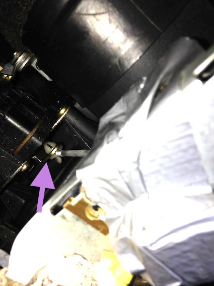

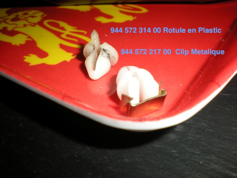

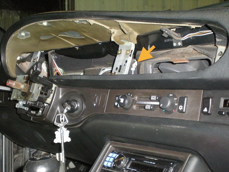

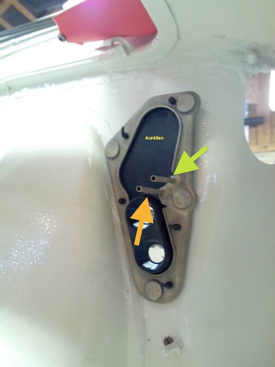

La position "Clips" , poser une serviette sur le seuil de porte, si vous avez un Jean avec les boutons AR, ça raye la peinture (j'ai fait).

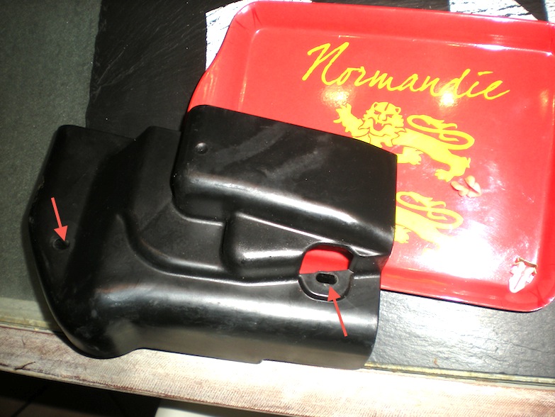

Démonter le cache plastique.
Démonte ton tableau de bord tu est forcé de les trouver, si tu n'y arrives pas par dessous ?
Commande de chauffage et tu as les clips.
Tu as un cache a enlever avant. A la place de ma réparation tu as le clips. 2 au total.
Sur cette photo il manque le Clips métallique qui "sertit" le Clips plastique .

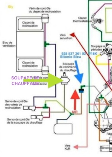

Les éléments du système de chauffage sont actionnés par le vide, tu as sans doute un tuyau de débranché, ou c'est la vanne que est grippée, je te joins deux images. En 10 c'est le réservoir de vide, en 5 c'est un clapet anti retour.
Cordialement
ROMEO

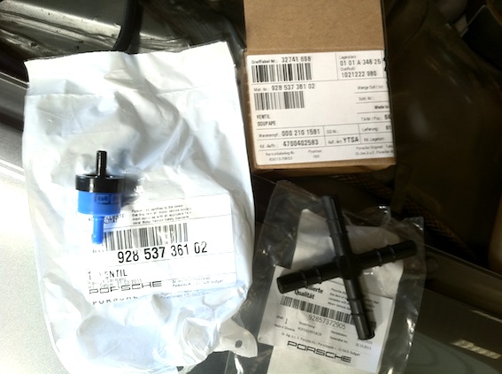

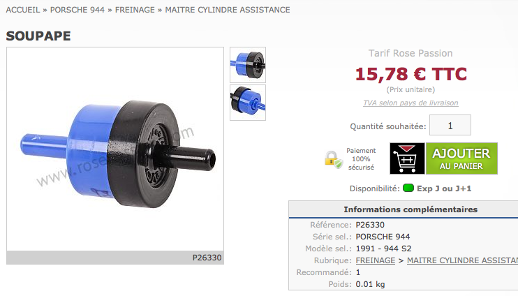

Le clapet 5 anti -retour, du circuit de dépression cassé . REF 928 537 361 02, 18€ chez porsche
Sinon monte vers le Nord. :ok:
J'ai remplacé toutes les durites de chauffage par le Kit Lyndsey, les croisillons en caoutchouc sont en métal et ne bougeront plus maintenant .
Vérifier que tout le circuit de dépression est étanche.

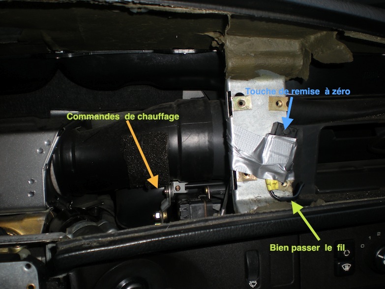

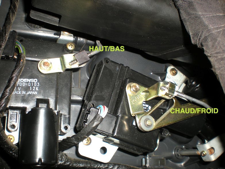

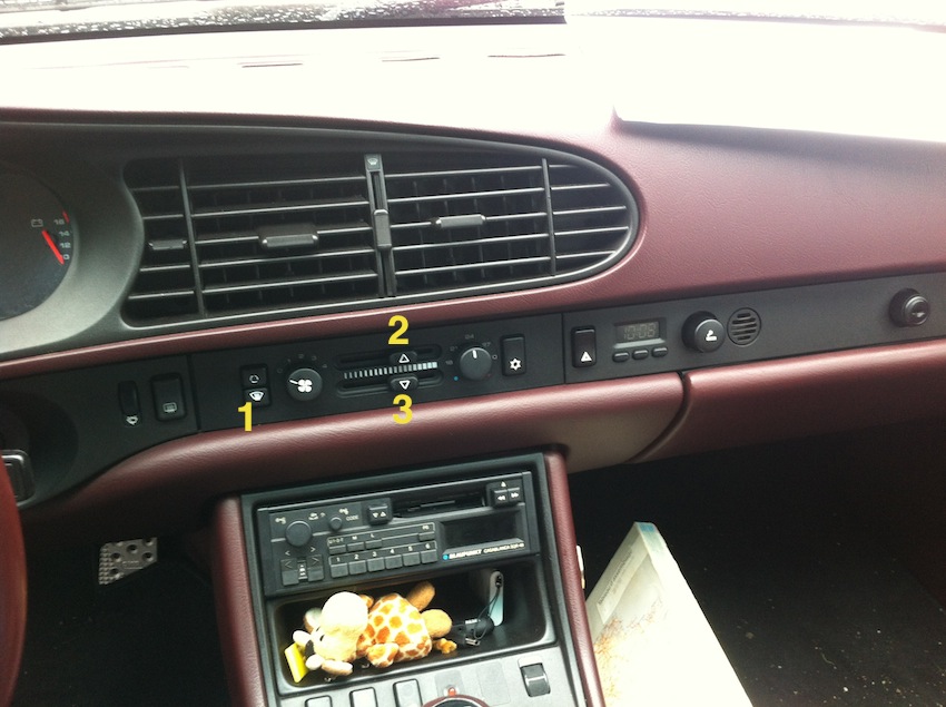

S'il n'y a pas de commande des volets de chauffage Haut et Bas (2,3).
Appuyer sur le bouton de dégivrage (1), le moteur de commande Haut/Bas se déplace.
Les moteurs sont donc hors cause, le soucis est dans le boitier de commande.

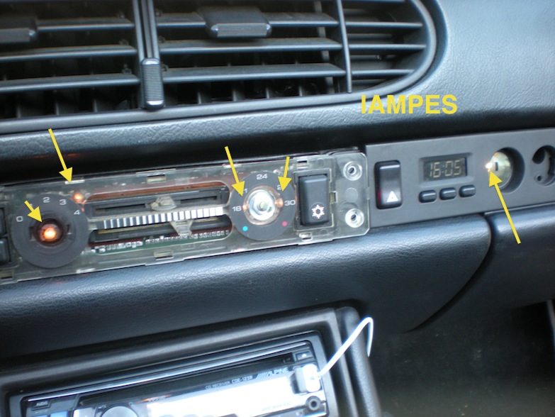

Les lampes.

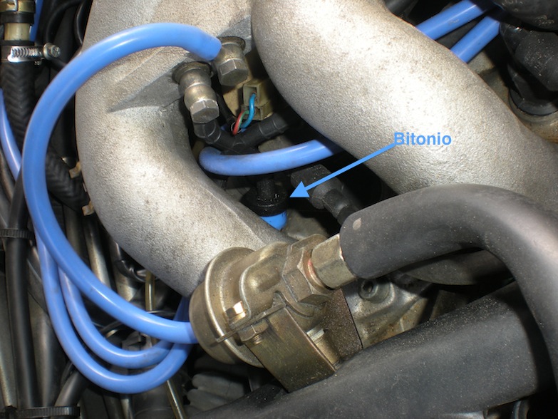

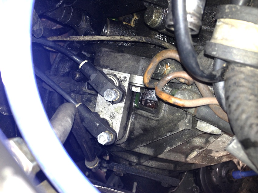

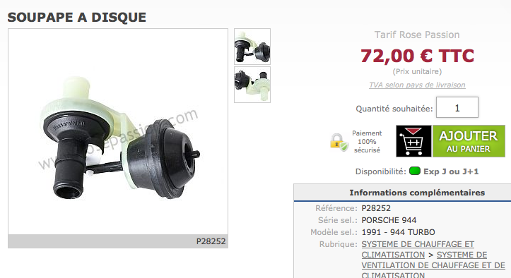

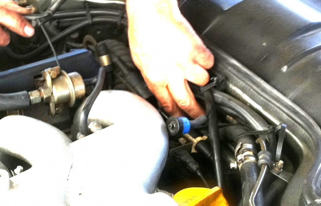

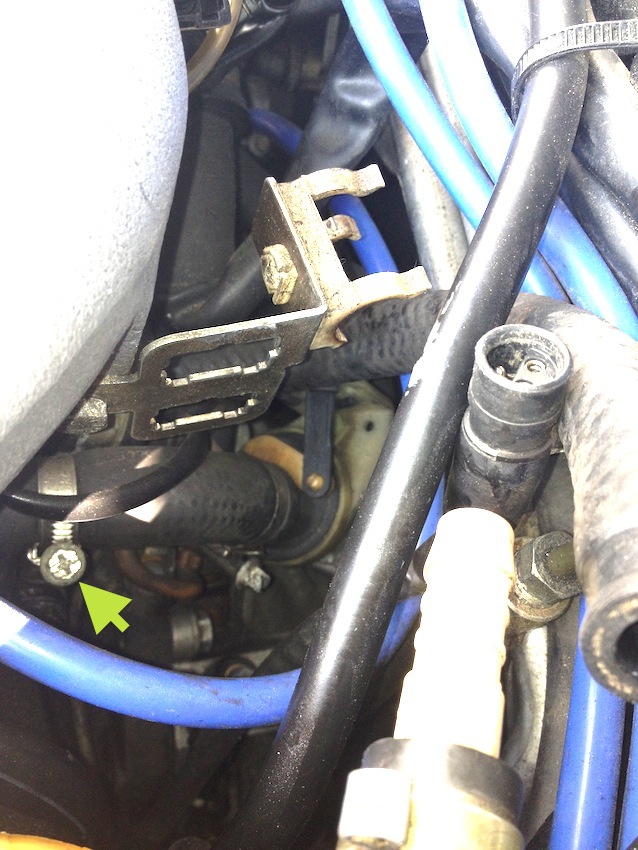

Changement vanne de chauffage 944 Turbo .
Piéce d'usure à changer systématiquement (elle devient cassante et tout le liquide de refroidissement s'échappe).
Vérifier tout le circuit de dépression.

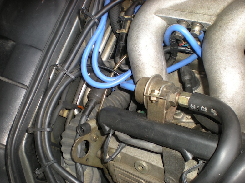

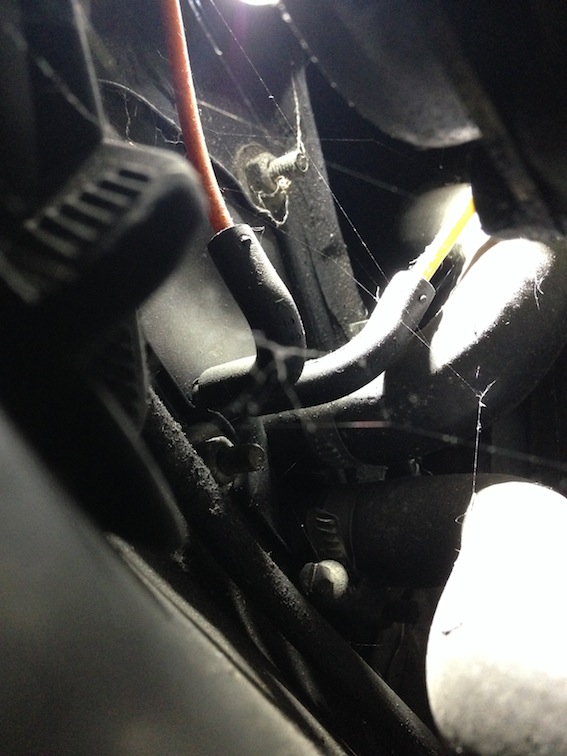

-Enlever les capteurs de PMH et le support
-Durite de dépression qui passe au desssus
Dévisser et tirer sur la durite la 2éme vis devient accessible facilement
Les masses moteurs sont visibles, pour Alain.
Facile 3/4H fait moteur chaud, un peu d'eau de perdu.

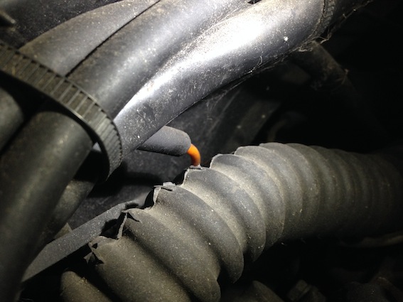

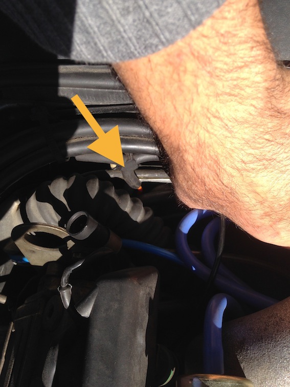

Mais c'est trop simple je tire sur la durite de dépression (verte) de la vanne qui se détache du tableau 3/4 pour la remettre, ne pas tirer dessus...........
Les erreurs pas pensé à commander les durites ........
La veille pièce est cuite plastic sec donc cassant à changer systématiquement.

Je ne savais pas que le clip blanc que j'ai remplacé avait un clip métallique en plus.
J'ai remplacé le blanc cassé mais sans le sertir avec la partie métallique.
Par ailleurs trop mal au dos pour trouver la patience de remettre le cache plastique, j'espère que ca n'a pas de conséquence?

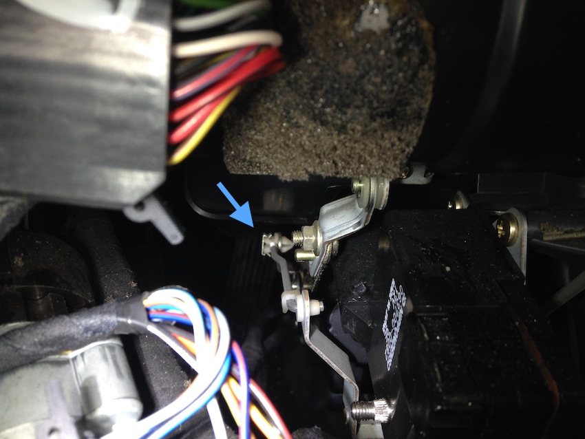

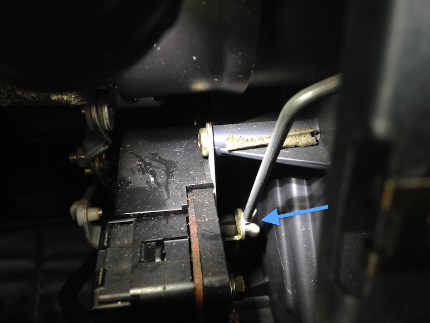

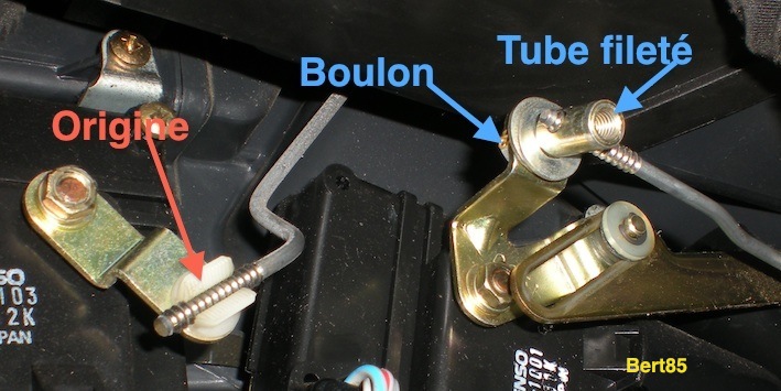

Le clips manquant , commande du volet de parebrise.
Il manque le sertissage sur le mien, mais comment le mettre ?

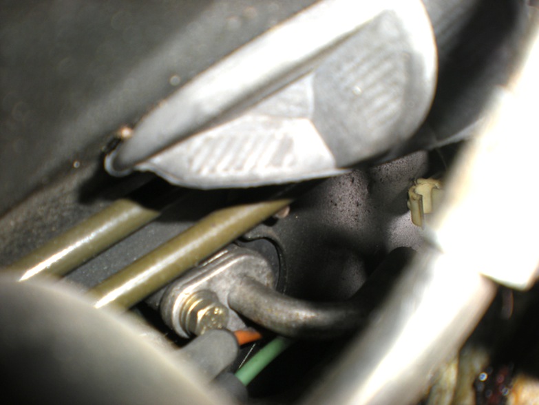

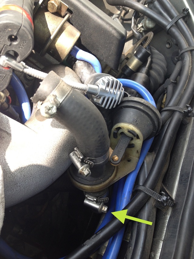

Durites Chauffage.
944 Turbo.

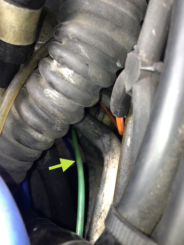

La durite Haute VERTE, Vanne de Chauffage
La durite Basse MARRON, va à un T coincé dans le faisceau électrique le long du tableau.
Sorties durites chauffage.
Elle est par là

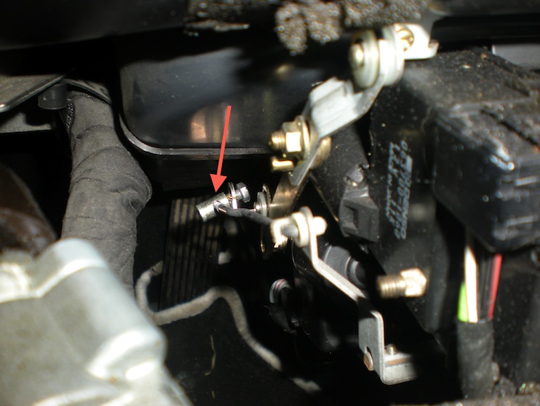

ce week end je me suis contorsionné pour passer sous le volant et Bingo un des clips plastique est cassé et sur l'autre la tige est déboîtée. Bien sur les clips métalliques de maintien sont absents.
J'ai plusieurs questions :
- Certains d'entre vous ont-ils déjà acheté ces clips plastiques et métallique?
- Si oui où et à quel prix?
- Pour le remontage de la tige dans le clip, quelle doit être la position axiale de la tige (ont peut la positionné à plus ou moins 5 mm dans le clip)?
Cordialement
Erwan

Message non lupar bert85 » jeu. 10 mars 2016 18:51
RP CUP Porsche
Tu teste pour voir le débattement.

Il semble être conseillé de changer la soupape de commande chauffage (est ce bien l'espèce de flotteur bleu et noir ?) qui semble être fragile.
Devrais je commander par le composant qui est la boite à gant (sonde température ?) qui fait des clic réguliers ?
Je suis preneur de vos conseils, en particulier les pièces à remplacer (comment les tester sinon) qui sont les plus fragiles ?
