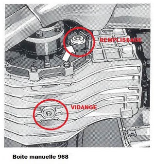

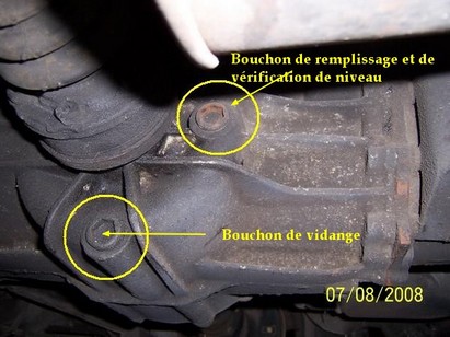

Vous aurez besoin d'une clé Alen de 17 pour les 924 et 944 (photo 2), d'un bac de récupération d'huile, de l’huile de boite Hypoide 75W 80 ou 80W90 - GL 5, et d'une seringue et d’un pulvérisateur de jardin (photo 3).
Pour la boite des 968 clés Alen de 10 (photo 2).
Dévissez le bouchon supérieur, le niveau doit affleurer le bas de l'orifice, tester avec un doigt, si le niveau est bas, compléter avec l'huile recommandée à l'aide d'une seringue, attendre que l'huile déborde et cesse de s'écouler, nettoyez le bouchon et refermer.
Pour la vidange, retirez le bouchon supérieur, puis le bouchon de vidange inférieur (à faire dans l’ordre, si le bouchon supérieur est bloqué et que vous videz la boite, vous ne pourrez pas la remplir) attendre que la boite soit bien drainée, nettoyez le bouchon de vidange et le replacer.

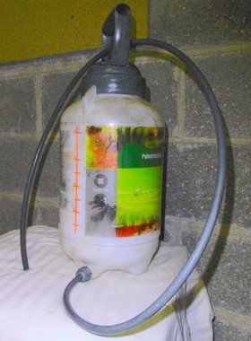

Pour remplir, utilisez le pulvérisateur de jardin.
L’utilisation d’une grosse seringue est « désastreuse » car celle-ci n’est pas vraiment étanche, l’huile passe à travers le piston et vient couler sur le bras, ça n’est pas agréable et ça sent très mauvais.
Dans le pulvérisateur vous mettez la quantité d’huile recommandée légèrement supérieure (50 cc) (voir le manuel d’utilisation), vous mettez le tuyau (sans la canne) dans l’orifice de remplissage, vous mettez l’appareil en pression et vous attendez le transfert de l’huile sans en perdre une goutte, dès que l’huile déborde retirez le tuyau, nettoyez le bouchon et refermez.

Toujours commencer par dévisser puis retirer le bouchon de remplissage, puis contrôler le niveau avec l'index et vidanger la boite... c'est bien de le rappeller.
