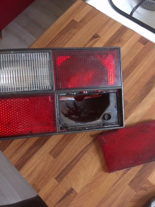

Possible, mais j'ai réussi à démonter un cache rouge :
On peut voir qu'il n'y a pas de chrome en dessous, mais apparemment ça serait fait exprès... on voit bien la limite avec au dessus.
Il existe peut-être des différences entre US, EU et Japon... ? :?
