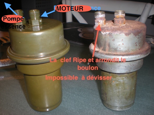

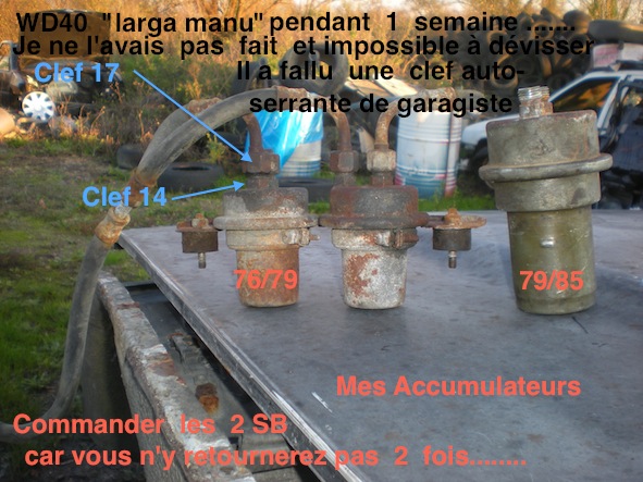

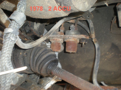

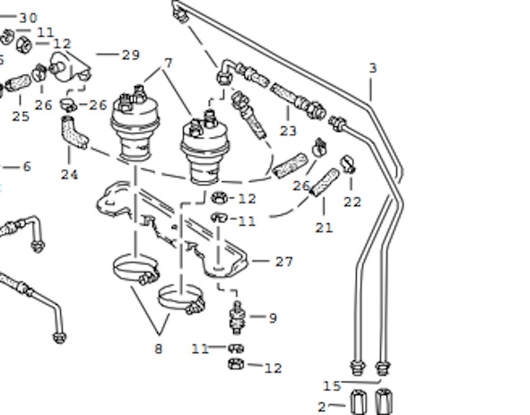

1976 à 79/80 ? Deux accus de 20 CC : Ref Bosch 0438 170 007

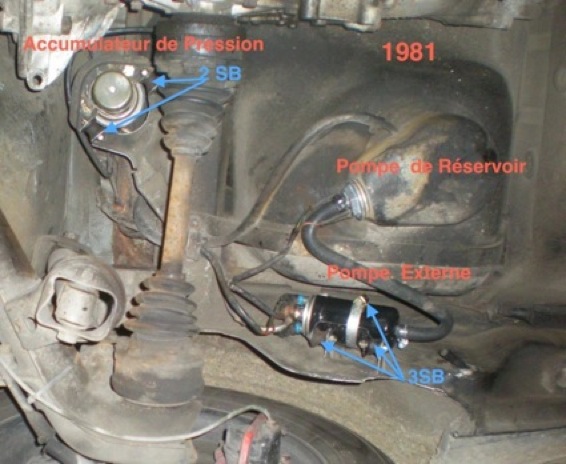

1981 Un accu de 40CC : Version Ref Bosch 0438 170 024
La transition un acu vers deux acu est fonction du N° de chassis en 1979 ( (N°chassis 924 9 (9 pour 79)):

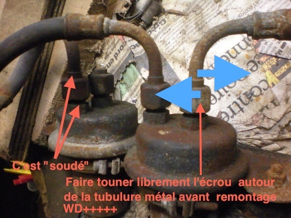

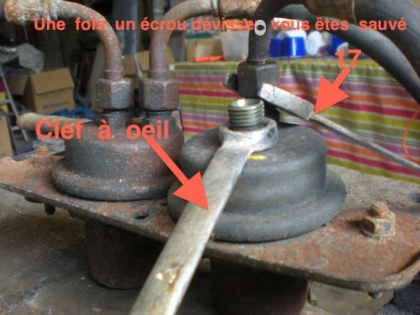

Démontage très difficile car on est mal placé pour forcer, "Karscher" pour décaper toute la terre accumulée et WD40++++++pendant 1 semaine.
Les écrous étant grippés sur les tubulures métal, les faire "tourner" librement avant remontage.
ACCU ; Le gros en 40ml 800gr, le petit en 20ml 380gr.
En profiter pour changer les 2 SB (la partie métallique est collée sur le caoutchouc ) , si elle se décolle tout tombe par terre.

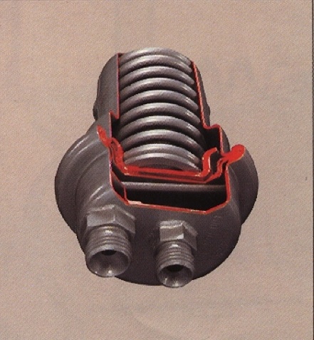

PAPOUNET a écrit :La contenance de l accu est de un verre environ . sa fonction est de palier au micro fuite et donc de garder une pression minimum dans le circuit
