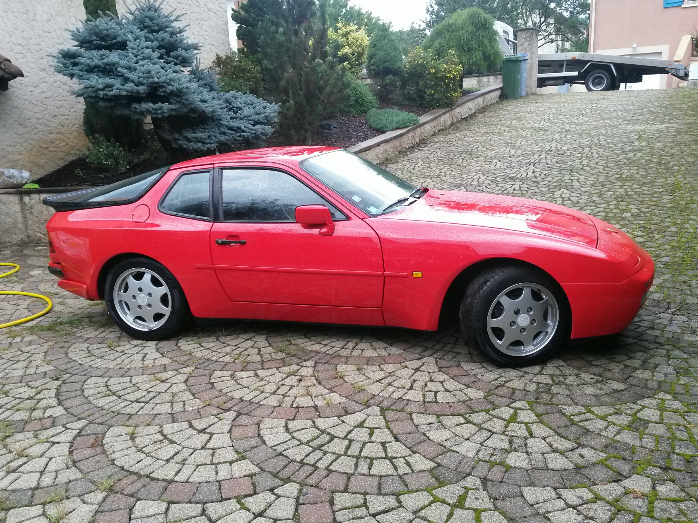

Bonjour à tous, voilà mon tour est arrivé de me présenter à vous chers passionnés ! (désolé de ne pas être passé par la case présentation, je comptais le faire plus tard...mais là je m'y colle). Je cherchais ma belle depuis 2 ans, j'ai toujours été admiratif des Porsche 924/944/968 de par leurs lignes racées et leurs performances de l'époque et encore actuelles. Les 911 parfait, mais j'avoue que j'ai un faible pour les PMA, envie d'avoir un véhicule moins tape à l’œil et plus pratique peut-être (je reconnais que l'aspect $ a aussi vite tranché la question lol). Je suis entré dans le "monde Porsche" depuis 4 mois en faisant acquisition d'une 944 S2 de 1990, rouge indien.
Cette fameuse annonce parut en juin 2017 m'a de suite attiré, le véhicule y était magnifiquement mis en valeur...enfin presque...
Peut-importe j'y vais, c'est le modèle que je voulais avec le gros 3L et les kms ne sont que de 135000, belle couleur (sous la poussière) et cerise sur le gâteau elle n'est qu'à 2 heures de route (Nancy) de chez moi (Colmar). Elle est dans son jus, pas roulé depuis 8 ans... beaucoup de points d'interrogation... bizarrement elle me parle, elle m'appelle... la peinture a été refaite intégralement dans la teinte d'origine (par des margoulins plus peintre que mécano d'ailleurs à cause des multiples pièces mal remontées que j'ai découvertes plus tard). Je sympathise très vite avec le vendeur qui n'essaie pas d'enjoliver les choses et me fait part des aspects positifs mais aussi négatifs. Cette personne possède déjà d'autre Porsche, Maserati etc... Finalement je fais une offre qui est rejeté...je laisse tombé dépité.... dead. 2 jours plus tard je retombe sur l'annonce et décide (après une nuit agitée...) de faire une offre plus élevé de 1500€. Le lendemain on s'appelle et nous trouvons notre compromis ! content1.

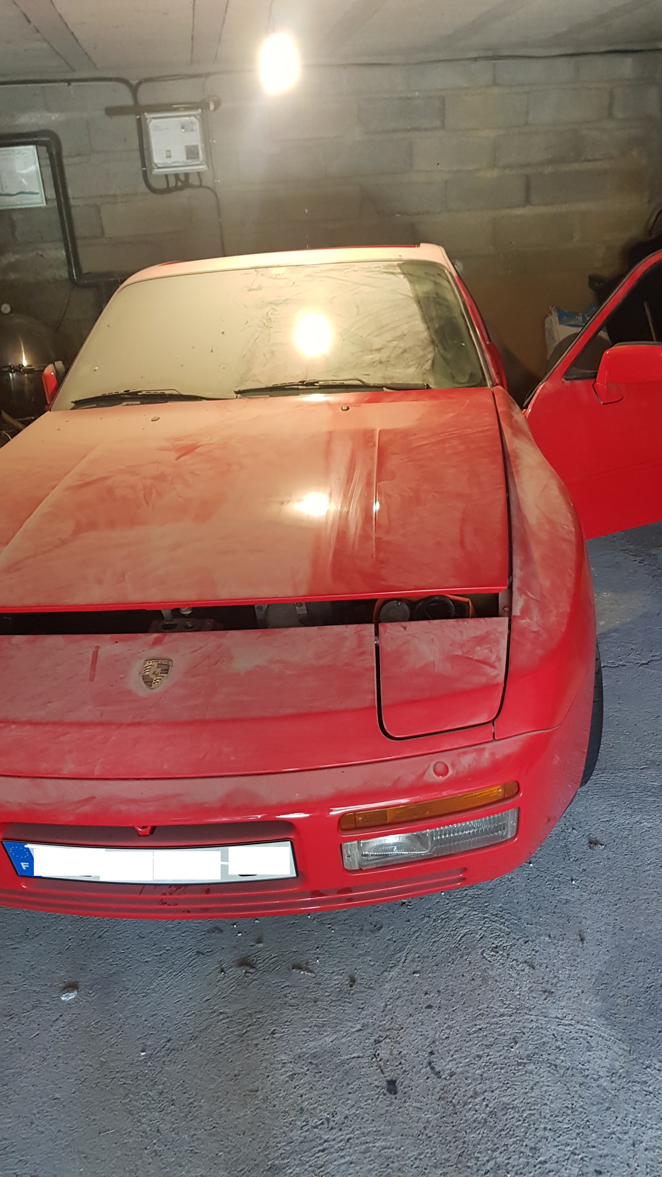

Me voilà parti avec un pote et un camion plateau (oui elle ne démarre pas- juste le démarreur tourne), parc contre elle était démarré régulièrement pour assurer un minimum de circulation d'huile. J'ai pensé de suite à un joli merdier au niveau du réservoir...risquée l'affaire... Mon pote profite des formalités pour la nettoyer au jet et là c'est autre chose...
J'en profite pour dire que jusqu'ici je bricole un peu, comme tout le monde, vidange, freinage, suspension etc... mais je n'ai pas de compétences particulières en mécanique, juste une envie de faire au mieux. D'après le propriétaire l'alarme empêche de démarrer, juste un petit câble pense-t-il... bref après quelques heures de recherches je découvre une jauge à carburant complétement pourrie...tout est a changer, crépine, filtre, pompe à essence (dans le doute), nettoyage réservoir... et là je tourne la clé et miracle ...un quart de tour plus tard moteur lancé, régime stable. Je suis trop fier.

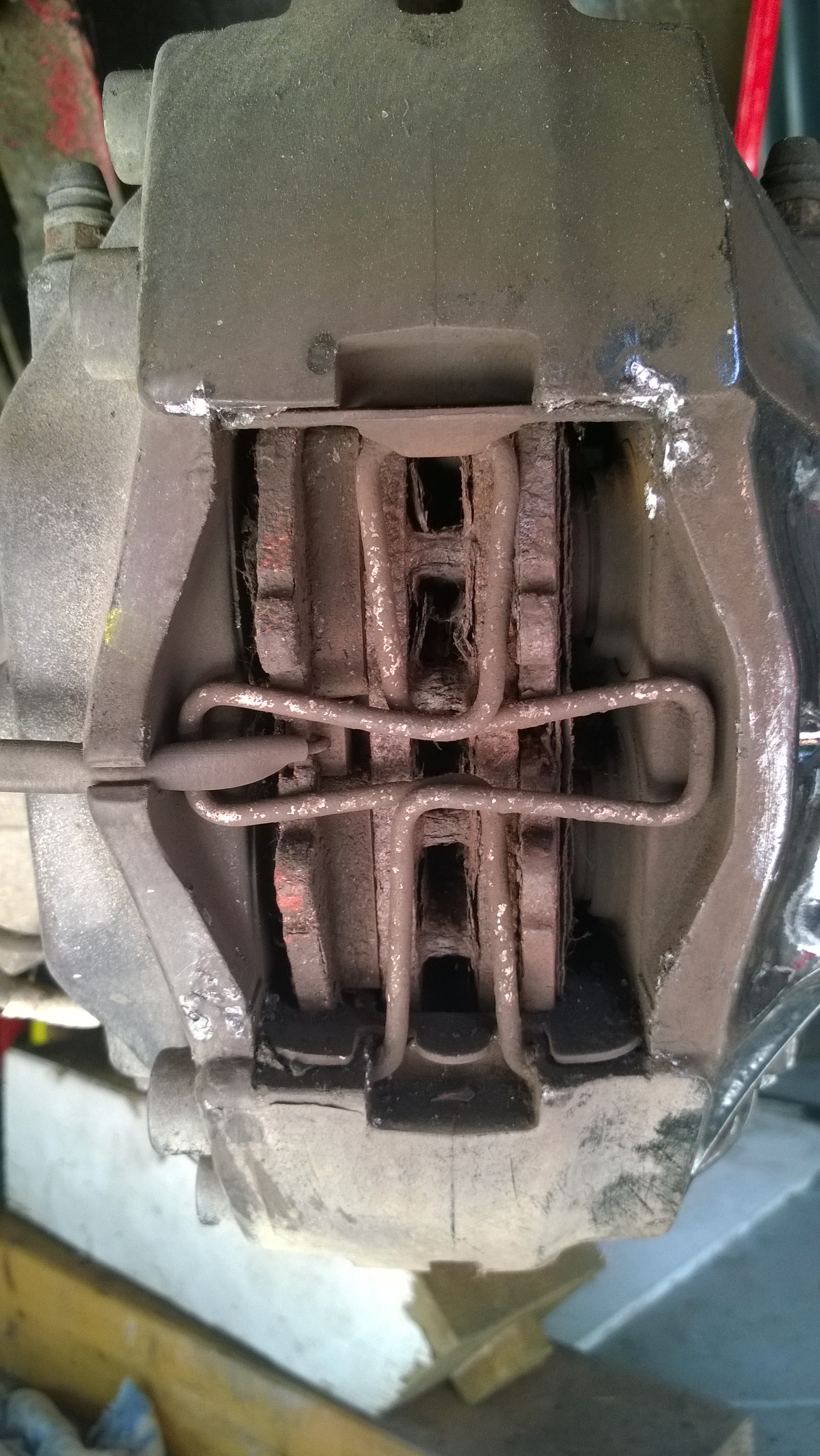

Sécurité oblige je check les freins, à l'arrière c'est d'origine ! un tas de rouille.. Plaquettes usées irrégulièrement, plaque de retenue décollées, vis rouillées et impossible à extraire... à 2 doigts de devoir changer les étriers... j'ai perdu 1 mois à remettre le freinage d’équerre. En passant garniture de frein à main et réparation poignée de frein à main qui bloquait. Les plaquettes et disques AV avait été refait mais étaient rouillés, démontage, ponçage, ajout anti-bruit ("oubliés" par le super pro qui avait remplacé les plaquettes). Oui je sais la photo fait peur...
Enfin je vais pouvoir l'essayer... hum j'entends juste un relai qui claque mais plus rien. 3 WE plus tard j'ai tout vérifié, alarme shuntée, vérif relai DME, fusibles, poupée Wodoo torturée, rien à faire... le WE dernier je retourne sous la voiture et manipule la tresse qui relie le corps du démarreur au contacteur et elle tombe en lambeaux... bouffée par la rouille...même étonnant que j'ai pu démarrer avant... actuellement j'attends les pièces pour remettre en état le démarreur, j'en profite pour le nettoyer, graisser, un coup de peinture (pas du luxe car exposé aux éléments...).
Reste à faire : Toit targa HS, pas de klaxon, poignée conducteur HS, beaucoup de trucs démontés à la va-vite par l'ancien propriétaire, Alarme capricieuse, condamnation centrale inopérante, ouverture Hayon marche po et la liste est encore longue, pneus ARR HS, pas de trucs trop couteux j'espère...
Voilà une photo actuelle (début nov 2017).
Merci d'avoir lu jusqu'au bout ! Je posterai des photos de la belle terminée si mon banquier et ma femme ne me tombent pas dessus avant. A+

Bienvenue! (comment les étriers ont pu se retrouver dans cet état!! :shock: )

J'ai l'impression que le propriétaire précédent avait décidé depuis longtemps de ne plus rien faire...voilà à quoi ressemble l'étrier après réfection, la prochaine fois je les repeint promis mais là je ne trouvait pas cela nécessaire.

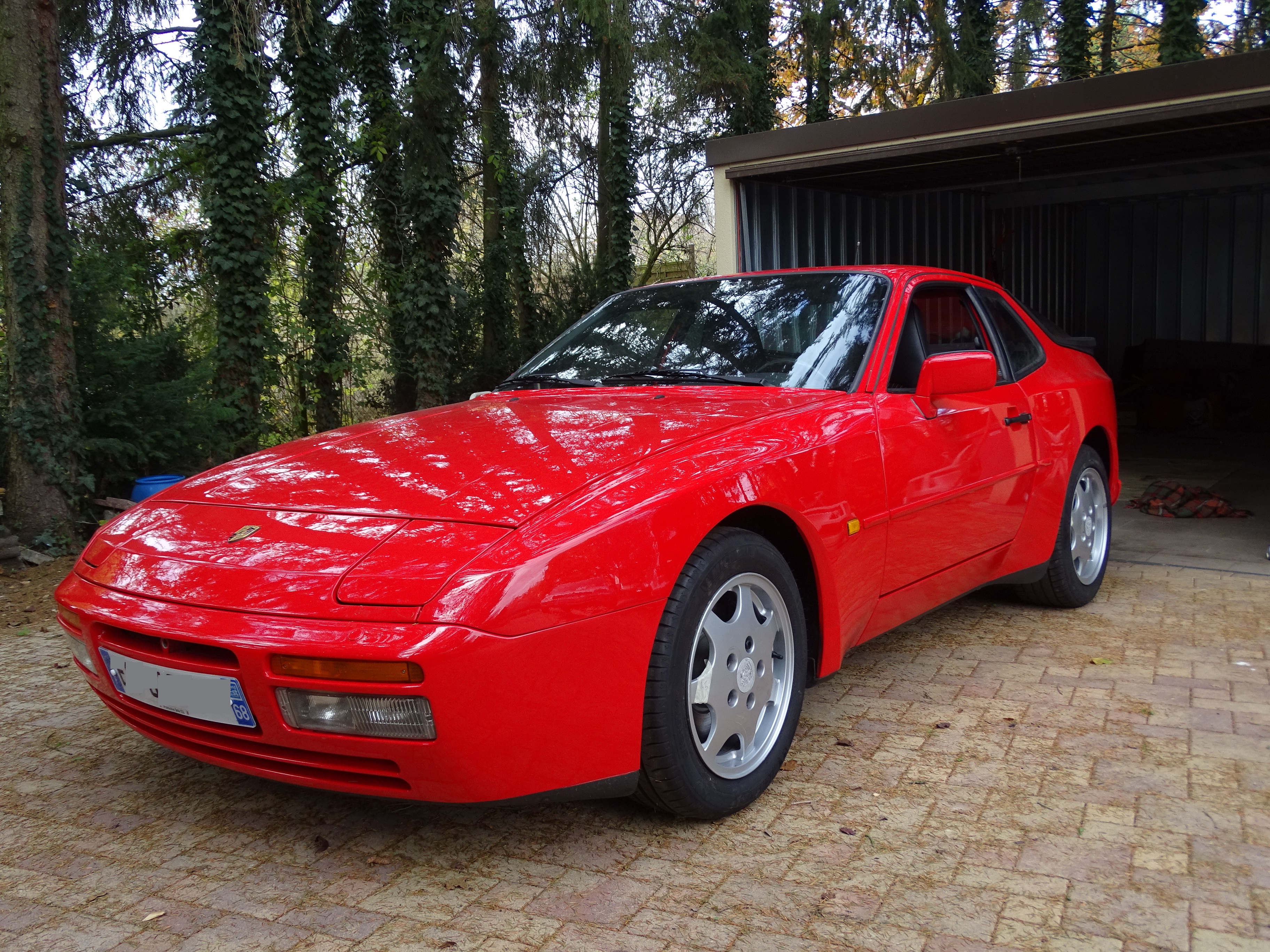

fin Novembre déjà ... j'ai enfin pu ramener la voiture chez moi afin de pouvoir y consacrer plus facilement du temps. Avant elle était dans un box à 20 minutes de chez moi sans électricité ni lumière... en plus les matinées devenaient fraiches...gla gla. Maintenant dans mon garage isolé et carrelé ça va être autre chose, les problèmes techniques vont sauter un par un...c'est ce qu'on se dit au début... :ugeek:
Depuis j'ai remplacé mes 2 klaxons, surement corrodés à l'intérieur, réparation indispensable pour le CT que je prévoie pour mi-décembre.
J'ai changé ma poignée de porte conducteur et son microswitch.... un très très grand moment de solitude tellement le remplacement est pénible à effectuer... en plus j'avais de suite cassé le levier de la poignée en la montant, j'ai du adapter l'ancien levier à ma nouvelle poignée...2 heures de "dremel" tant la poignée d'origine diffère de la nouvelle. J'avais aussi commandé sur RP un levier de remplacement et là j'ai constaté qu'il ne se monte pas du tout, la largeur de la fixation est plus importante et l'axe n'est plus assez long... retour de l'ancien levier...une grosse galère.
Après remplacement du, switch et d'une petite came (la fameuse came blanche qui coute rien mais nécessite d'ouvrir le panneau de porte) la centralisation re-fonctionne en partie, en tout cas je peux verrouiller les 2 portes depuis la porte conducteur. Par contre ça reste impossible à faire depuis le côté passager, ni en enfonçant les boutons de porte à l'intérieur... le bouton de console ne donne rien non plus. Après avoir rebranché l'alarme le bouton de la console semble enclencher le verrouillage mais déverrouille instantanément...raz le bol, j'ai tout vérifié pourtant... je vais me contenter de cela. Si quelqu'un a une idée de ce qui peut clocher je suis preneur.
J'ai aussi changé l'écran LCD de la montre, c'est faisable mais il faut faire super attention au pièces plastiques super fragiles, ne pas prendre de café avant content1 .
J'ai aussi réparé la serrure de boite à gant grâce à un tuto que j'ai trouvé sur le forum. Il suffit de tomber la porte de boite à gant, l'intérieur aussi ainsi que le serrure et puis d'enfoncer à nouveau le petit axe.
J'ai remplacé les 2 charnières de boîte à gant pas des pièces métalliques.
Remplacement radio, la vielle Blaukpunkt était naze et ce n'était pas celle d'origine donc j'ai remplacé avec un Ersatz low cost. Plus tard j'en poserai une de meilleure qualité.
Le switch de hayon était aussi naze et après remplacement je peux enfin ouvrir de l'extrérieur... ça change la vie cool.
Collage du retro, j'ai fait mon premier tuto là-dessus LOL.
Et le plus important...rénovation complète du....cendrier rouillé : preuve
Ca fera un beau vide-poche comme je ne fume pas.
A bientôt pour la suite des aventures de ma S2 et surtout le verdict du CT... que je redoute...
