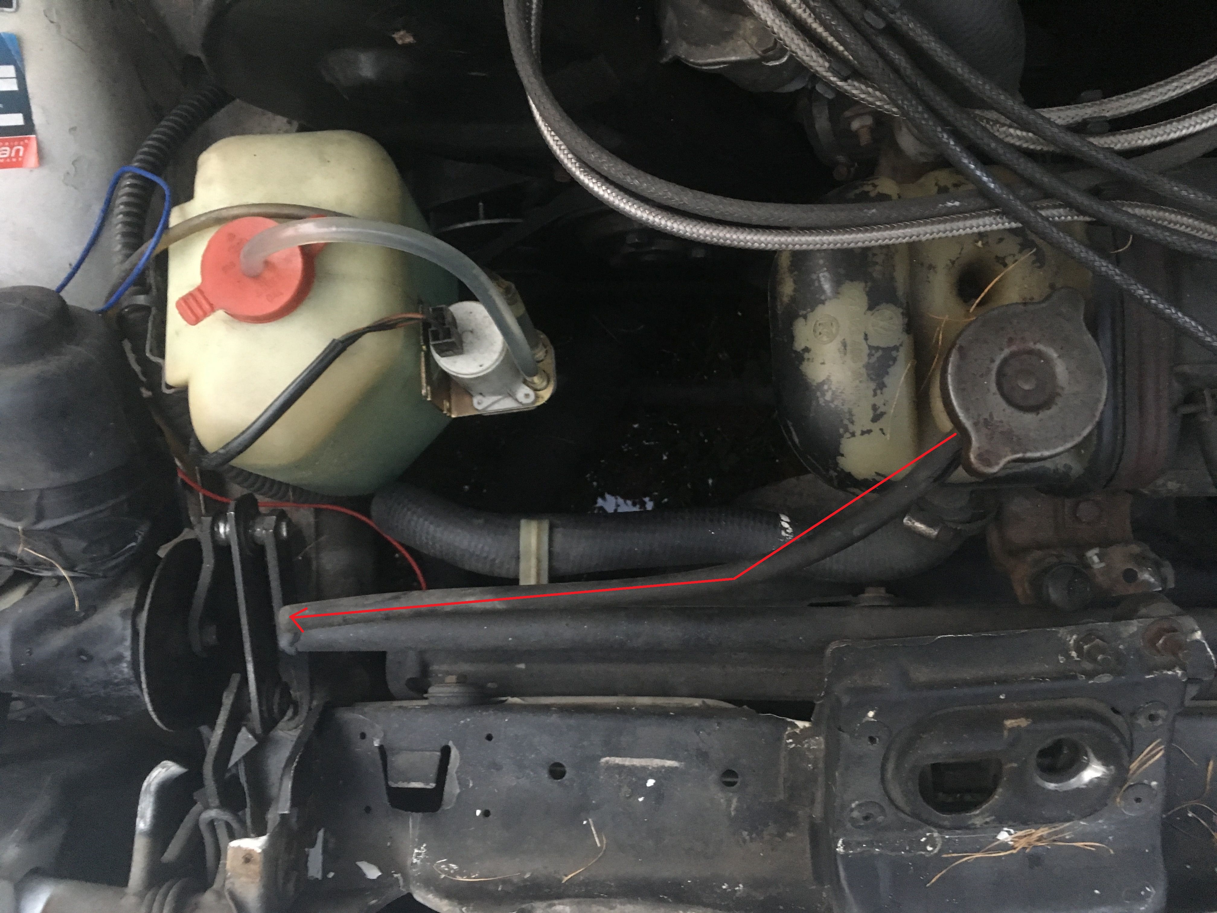

Question bonus: Ou est sensé aller cette durite (flèche rouge)? J'ai vu des photos ou c'etait nul part: trop plein ou simple prise d'air?

"trop plein" si pression trop importante dans le bocal, purge par le bouchon qui est taré à une certaine pression... à diriger vers le sol.
Tu as en plus les deux silent-blocs du bocal de LDR HS, ils ne soutiennent même plus la platine support du bocal.
