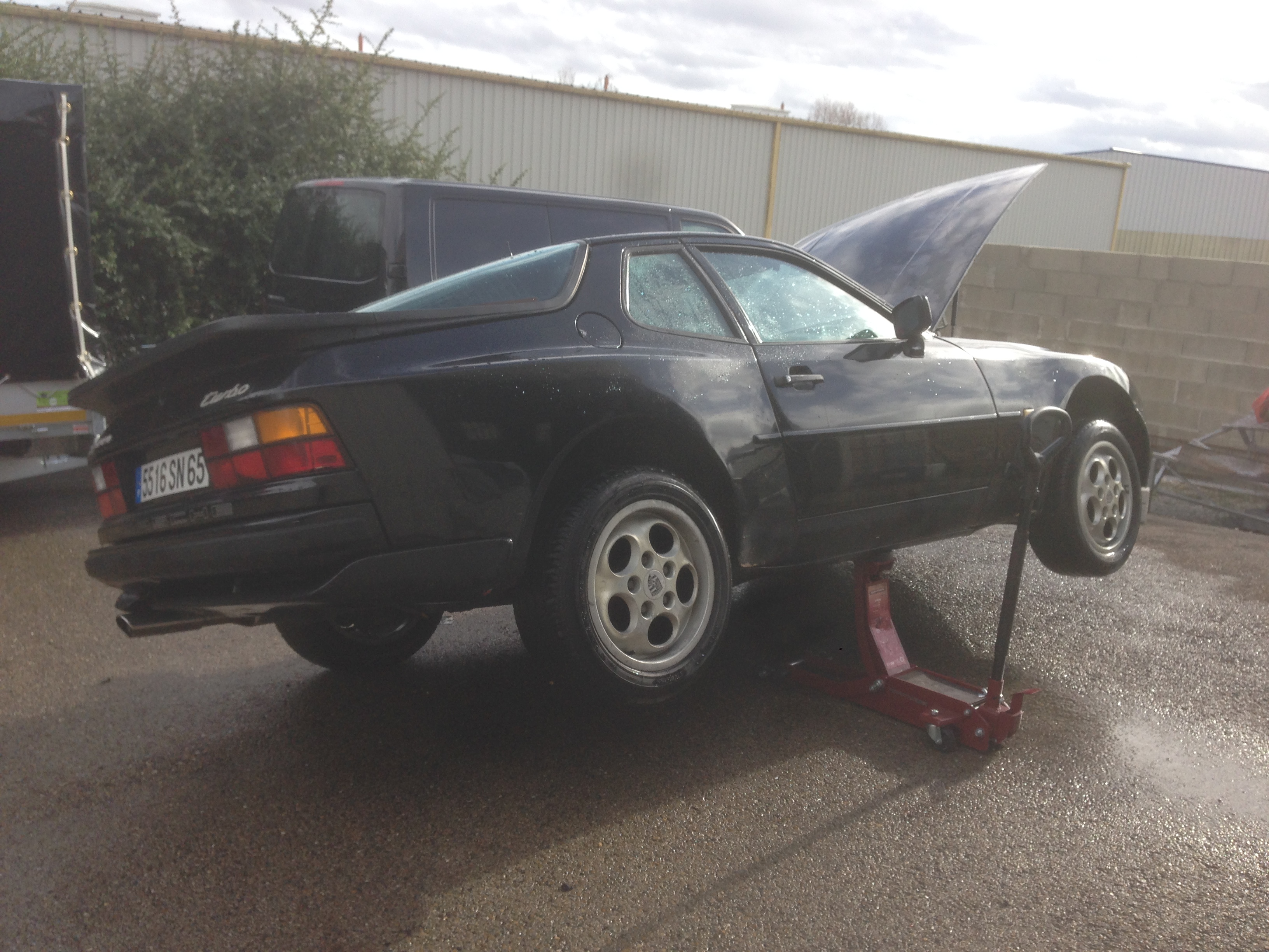

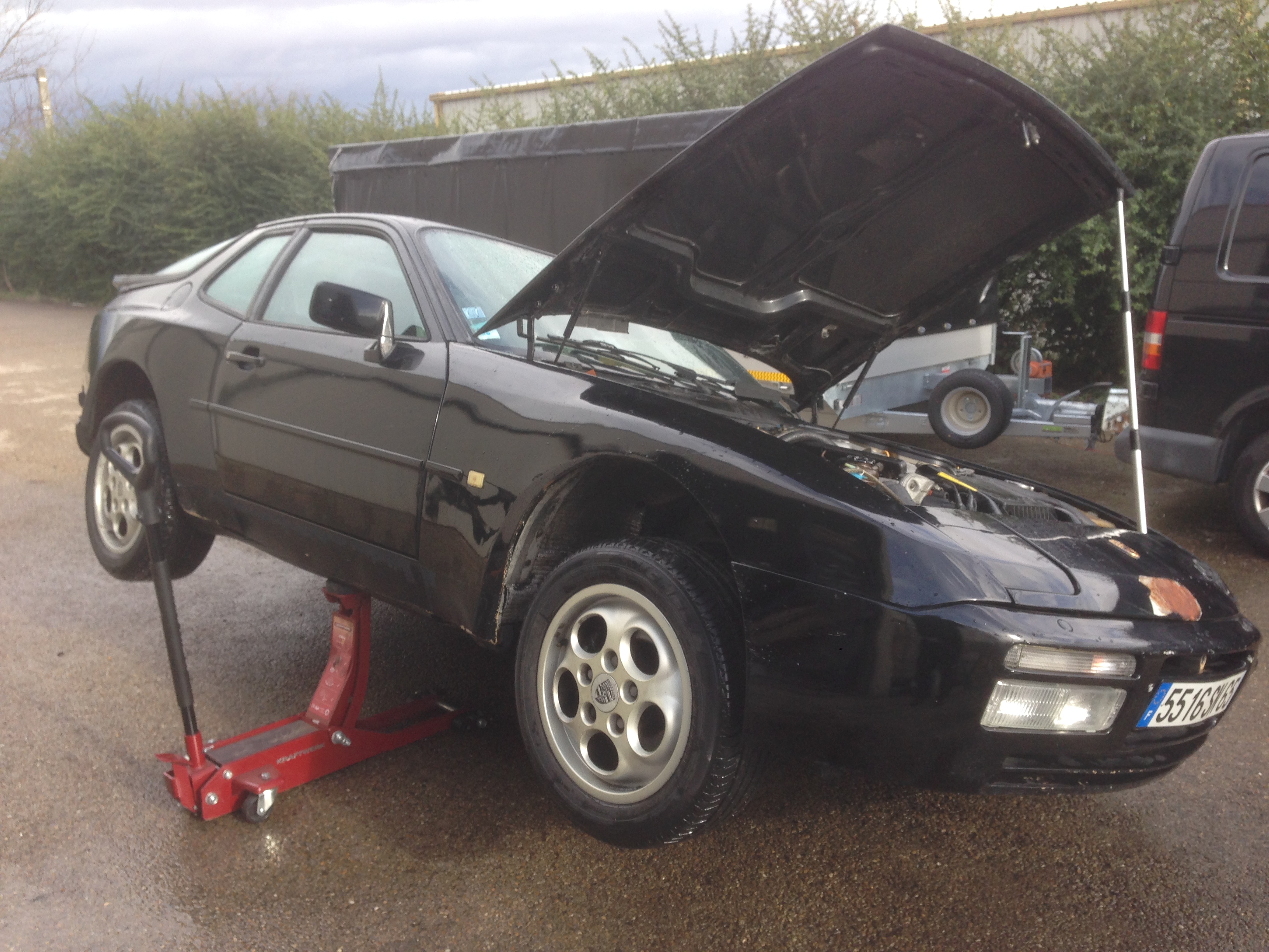

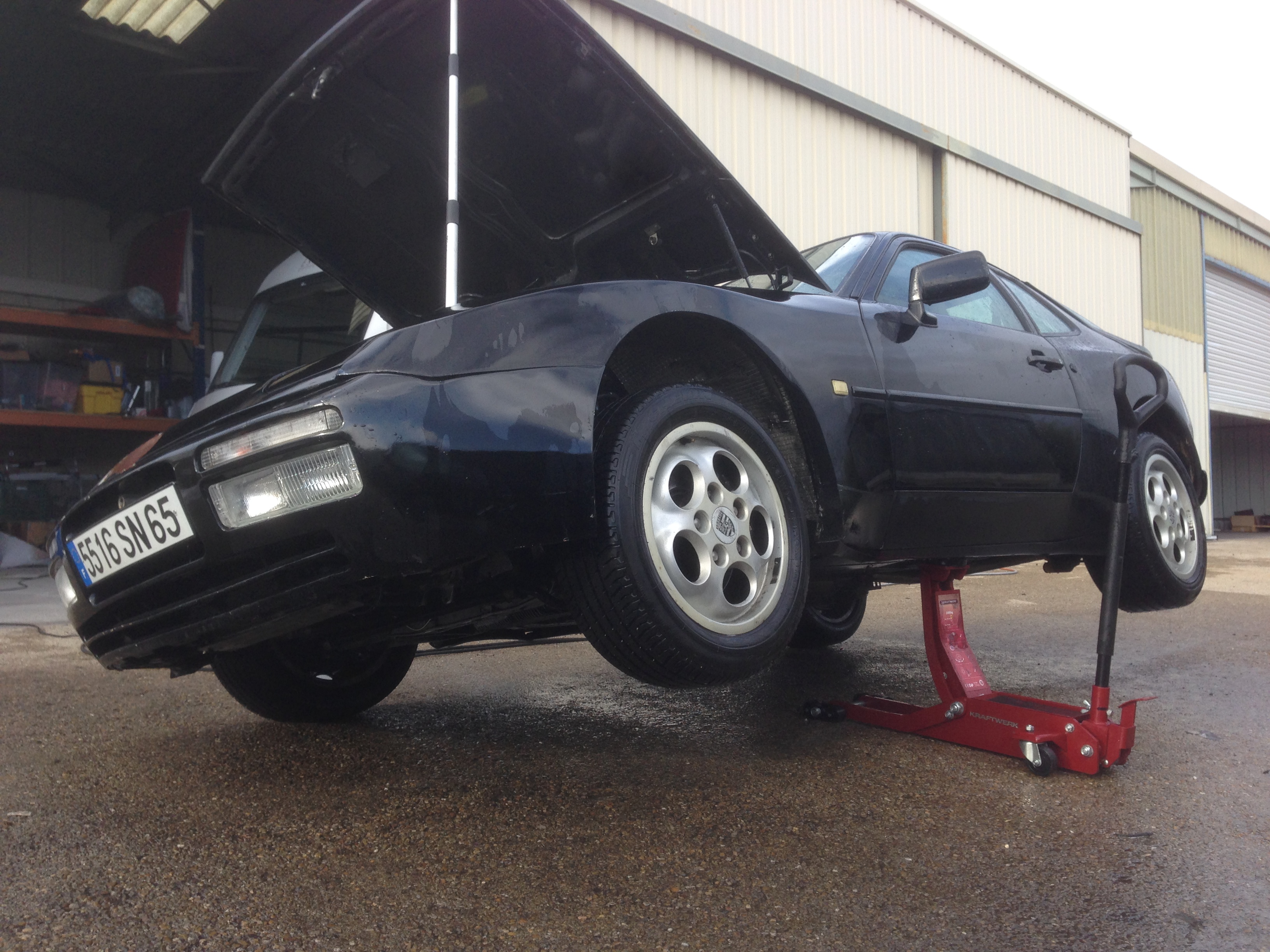

Comme convenu, le chantier de cette 951 a repris :
Après avoir fait le minimum en vue d'obtenir un CT valide pour le changement carte grise (Distribution, vidange moteur et quelques bricoles), le travail de dépouillement a commencé.
On enlève d'abord PC, Ailes, Calandres qui seront remplacés par des éléments en fibre. Le hayon est également démonté, ainsi que quelques accessoires superflus comme le canister, le bocal de lave glace, le condenseur de climatisation et sa tuyauterie, ...
Nettoyage des dessous d'aile avant de remettre l'auto dans l'atelier pour démonter l'intérieur et les vitres.
Au passage, je confirme le parfait état de la caisse, ce que l'état de la carrosserie ne laissait pas forcément présager :!:
Encore quelques efforts pour tomber le tableau de bord, la moquette avant, les isolants phoniques, les panneaux de porte, les vitres et nous pourrons reprendre la partie châssis avec :
